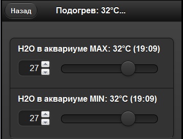

1. Вопрос такой как привязать скажем порт 3-OUT управляющий релюхой к датчику температуры, что бы можно было выставить максимальную и минимальную температуру. При максимальной порт OFF при минимальной порт ON.
2. И ещё вопрос то же самое с портом толко включение отключение по времени.
Это для датчика температуры

я себе для включения света в аквариуме делал так
if (timeIs(getGlobal('on1'))) {
$url = 'http://192.168.1.10/objects/?object=chb&op=m&m=turnOn&';
getURL($url,0);}
if (timeIs(getGlobal('off1'))) {
$url = 'http://192.168.1.10/objects/?object=chb&op=m&m=turnOff&';
getURL($url,0);}
if (timeIs(getGlobal('on2'))) {
$url = 'http://192.168.1.10/objects/?object=relay1&op=m&m=turnOn&';
getURL($url,0);}
if (timeIs(getGlobal('off2'))) {
$url = 'http://192.168.1.10/objects/?object=relay1&op=m&m=turnOff&';
getURL($url,0);}
и вот в меню

Vadymkyr писал(а):я себе для включения света в аквариуме делал так
getURL($url,0);}
getURL($url,0);}
getURL($url,0);}
getURL($url,0);}
и вот в меню
Я сделал так но не работает.
