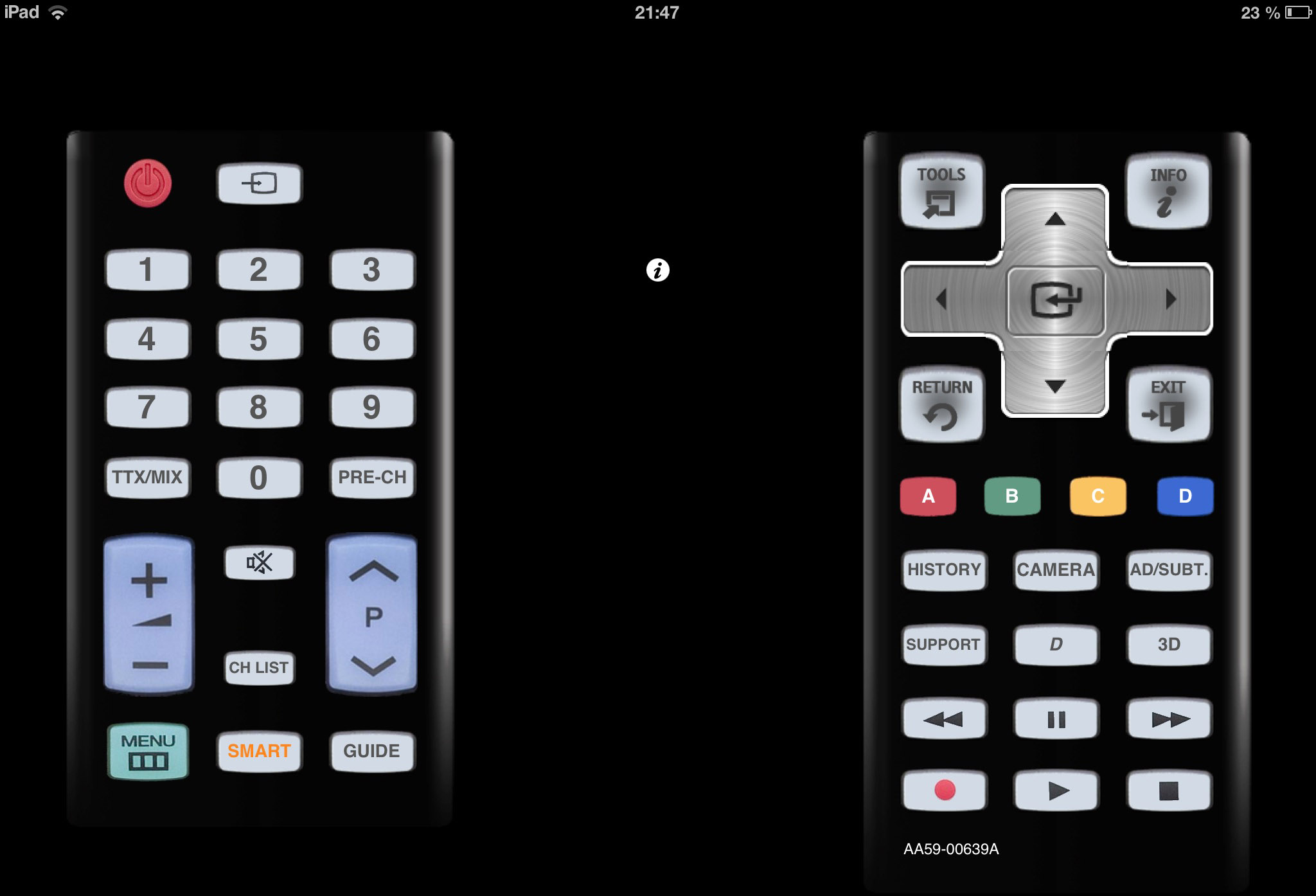

Я "фанат" бытовой техники Samsung и телевизор у меня с поддержкой Smart TV, я иногда пользовался приложениями для IOS устройств для управления ТВ и сегодня решил прикрутить пульт от телевизора в систему МД.
Посидев на форуме http://forum.samygo.tv я понял, что Смарт ТВ работает по TCP порту 55000 телнетом.
Дело в том, что телнет "волшебный", а именно с 64-х битным шифрованием, да ешё и в 3 этапа...
Но нам это по большому счёту фиолетово, поэтому нам нужно всего два файла:
1. samsungremote.php

В первом файле правим значения на Ваши, во втором ничего не трогаем...
При первом обращении к ТВ (ТВ Включен!!!), он выдаст на экран сообщение, что некое устройство пытается завладеть системой...соглашаемся.
Дальше, нажимая кнопки на странице тестим и радуемся...
Скрин пульта с IOS устройства выложу позже, или может даже допилю до нормального внешнего вида, и выложу готовый пульт архивом...
З.Ы. Для тех кто спросит - "Зачем?"....на вкус и цвет фломастеры разные, а вот то, что система МД будет знать команды управления ТВ это жирный плюс.
