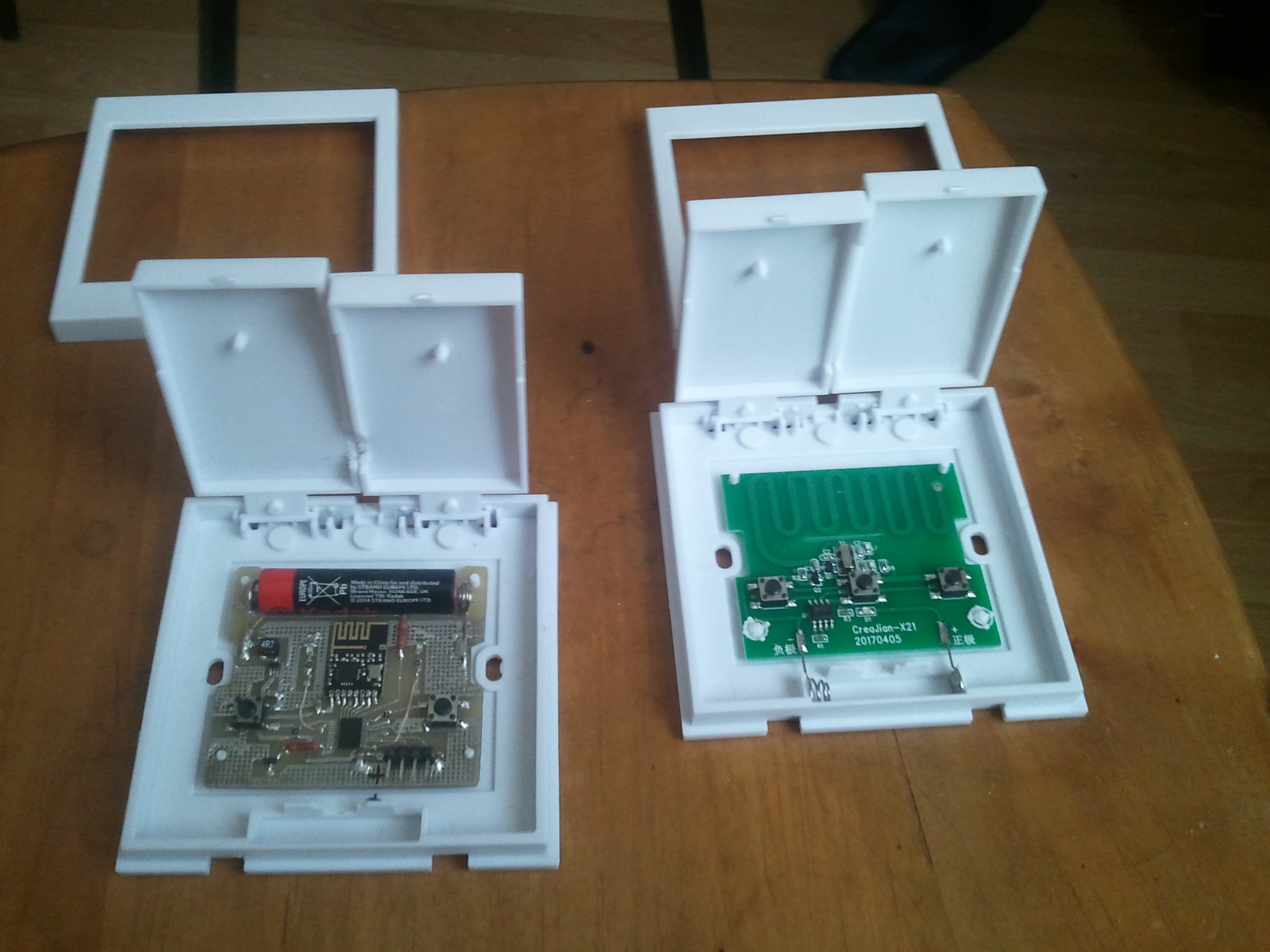

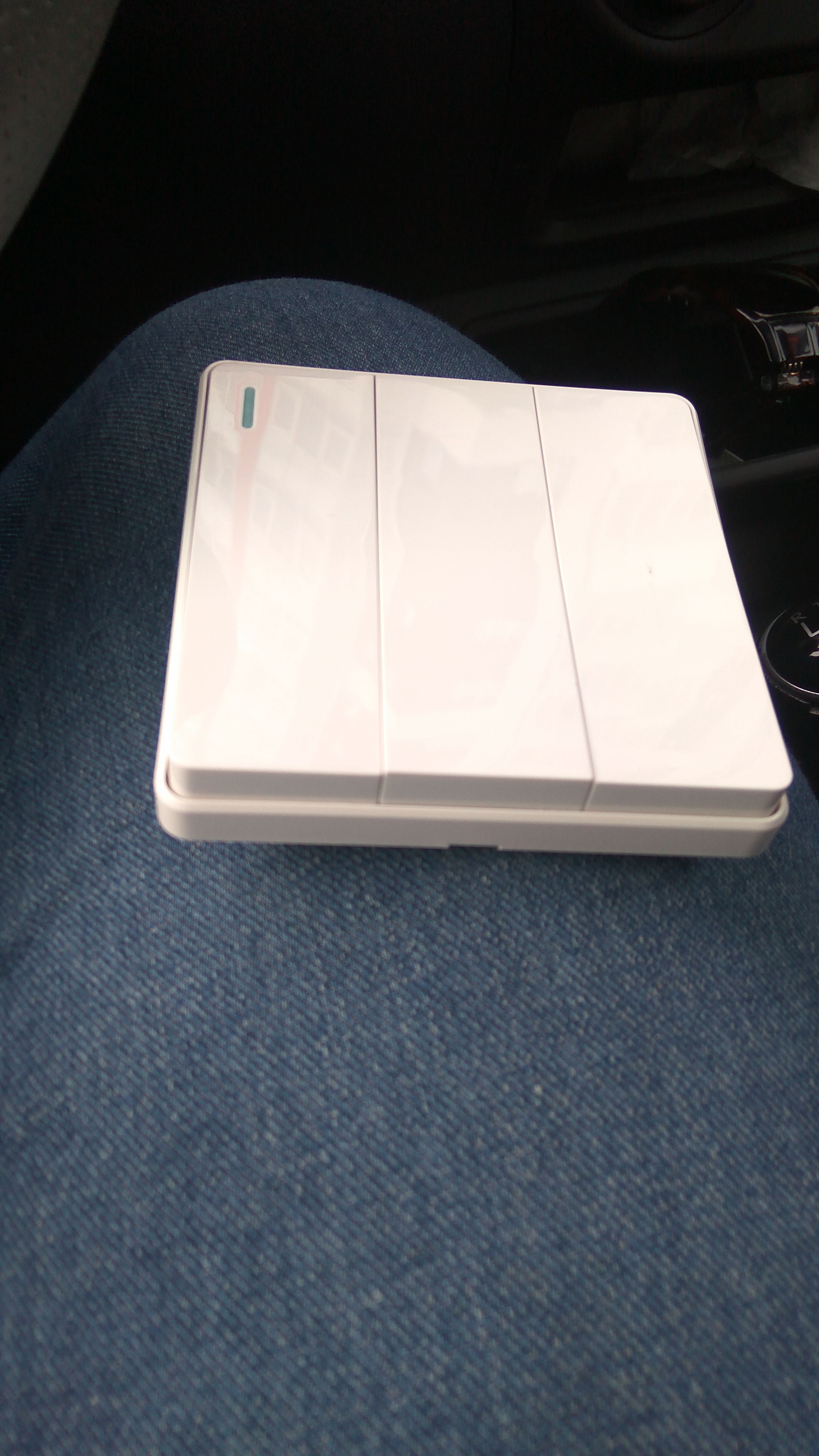

Пришел ещё один выключатель vhome
Внутри те же микрики

По моему эти пульты ничем не отличается от тех, что продаются за 300 руб. Внутри та же самая плата, отличается только дизайном корпуса и отсутствием светодиода.

А эти тоже по типу кнопки работают? Или фиксирующиеся 2 положения?
И слева вверху разве не диод?))
Сообщения: 2800
Благодарил (а): 380 раз
Поблагодарили: 695 раз
Re: 315 и 433 мгц 1,2,3 кл. стандартный выкл по цене обычног
Сообщение directman66 » Пт июн 09, 2017 11:09 am
внутри три микрика, соответственно не фиксируются

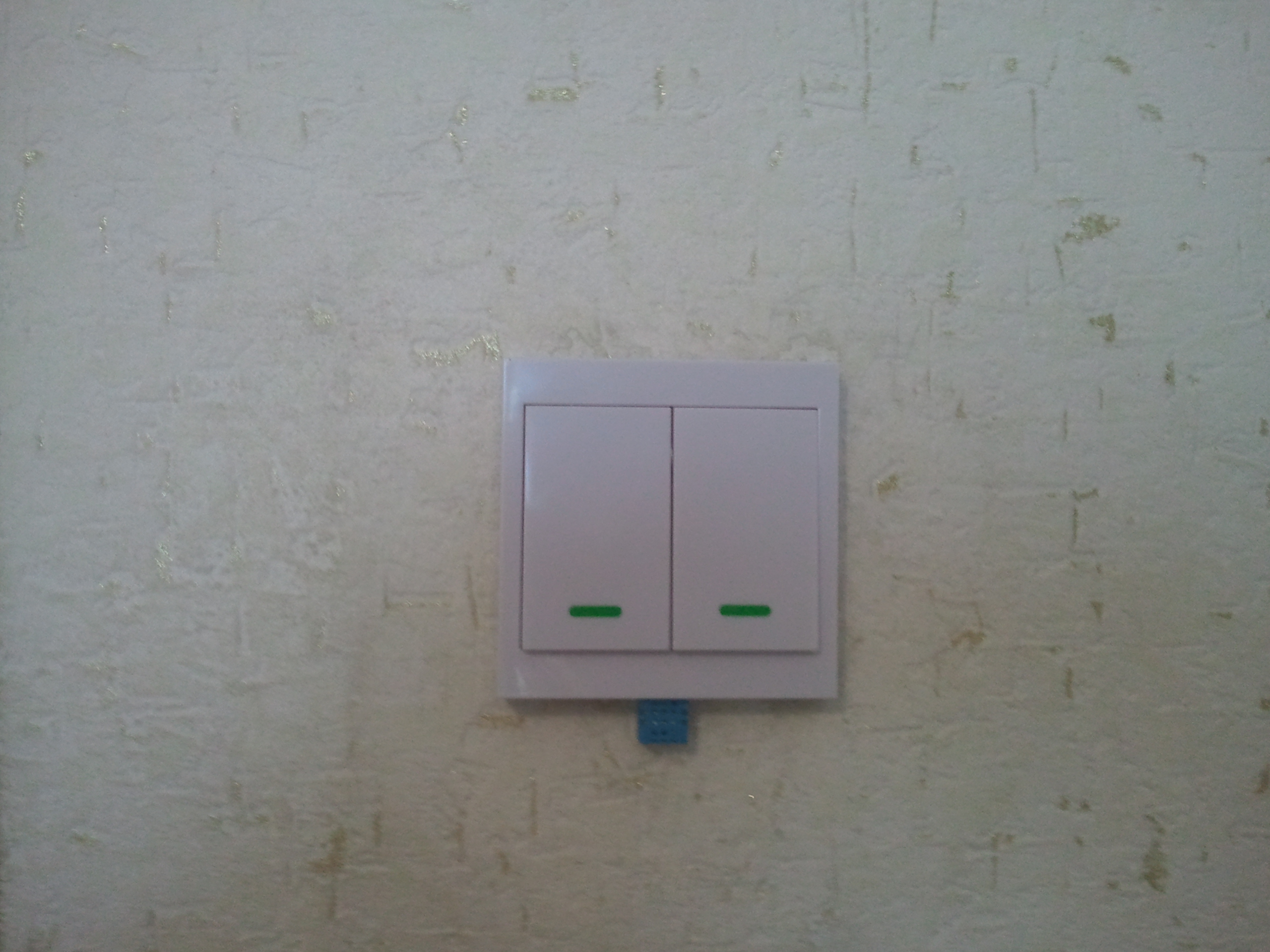

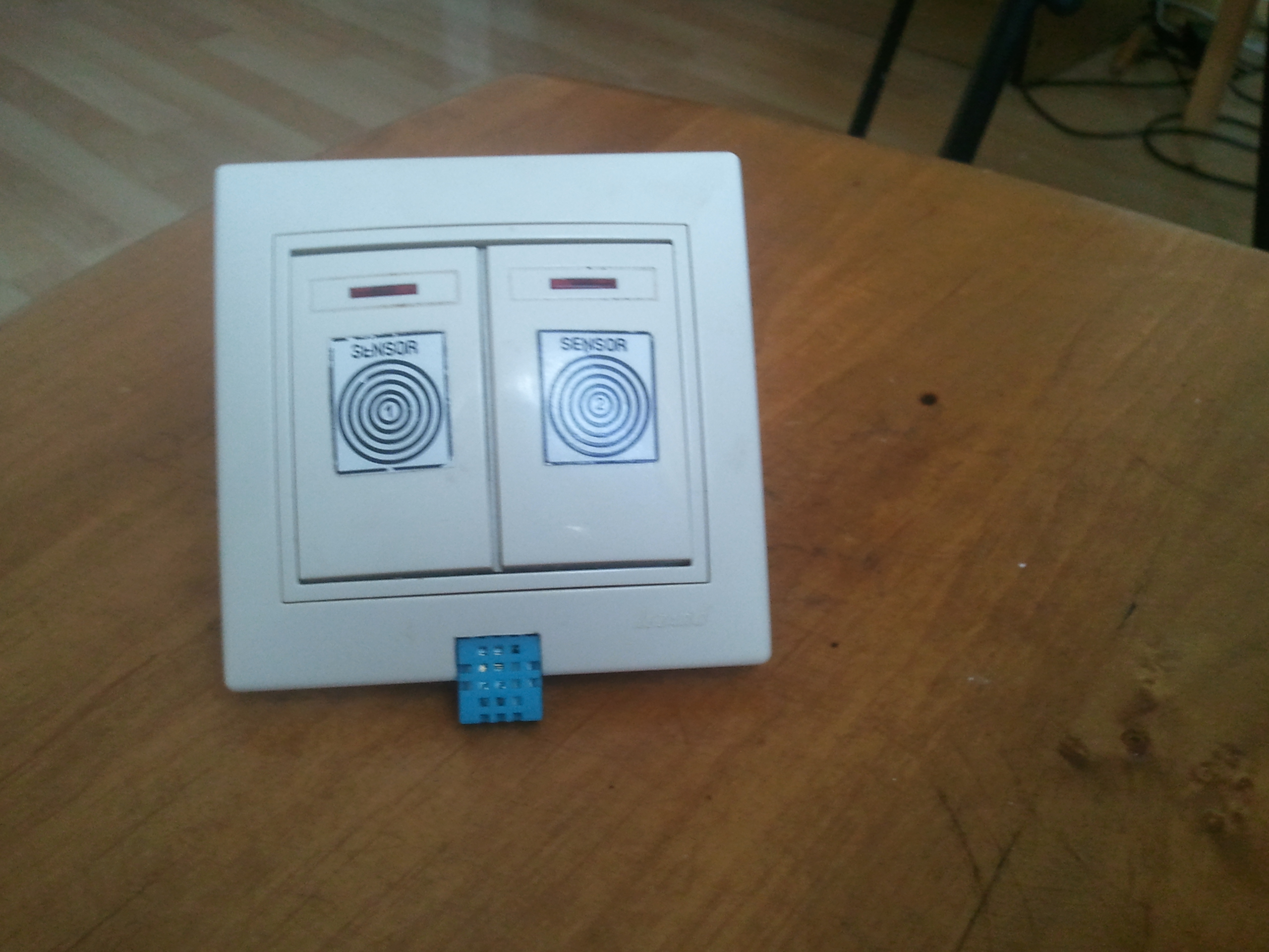

Я использую управление лампами и прочим хозяйство с помощью сети nRF24L01+
Почти 2 года использую переделанные обычные выключатели. Воткнул туда свою схему.
Использую STM8L во всех нынешних проектах. В выключателях добавил измерение температуры и влажности. Управление сенсорное. Все в одном флаконе, да и для датчиков не нужен корпус и прочее. Батарейки хватает более чем на год. Потребление в режиме сна около 50 - 60 мка.
Вот такие.
2017-05-27 17.45.54.jpg (1.57 МБ) 6791 просмотр

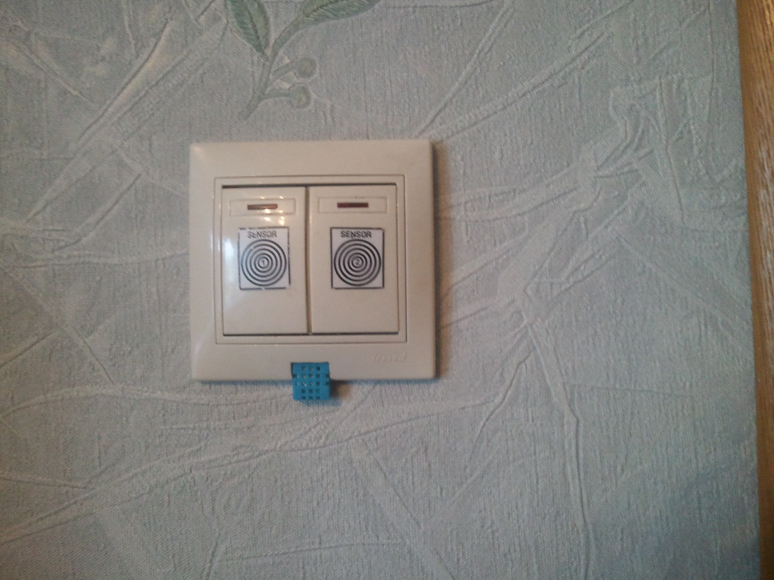

А так выглядят на стене.
2017-05-27 17.50.03.jpg (1.53 МБ) 6791 просмотр

Классно! Реально классно...вот у меня руки сильно кривые, чтоб свои схемы паять)) проводки на коленке ещё могу...но схему на плате разводить - видимо не моё)) ещё бы в вашем варианте датчик бы спрятать внутрь корпуса...Было бы совсем идеально!
