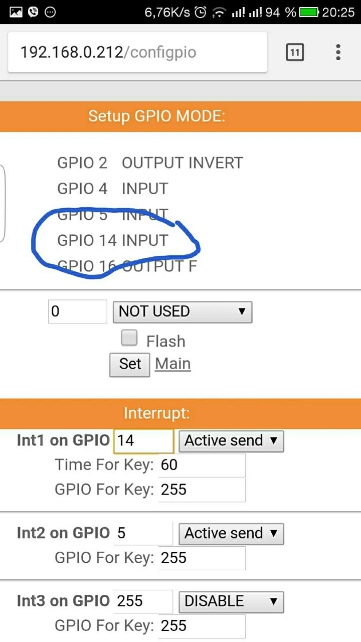

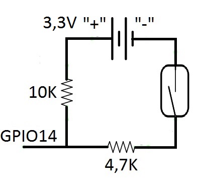

все просто - на дверь ставим смк (датчик с герконом для охранной сигнализации)
Подключение рассмотрим на примере GPIO14 (esp8266)
первый выход датчика подключаеем к GND, второй через 4.7кОм подлючаем на выход GPIO14 модуля ( кроме того Подтягиваем GPIO14 резистором 10кОм к +3.3в.) ,
Указываем (в настройках прошивки wifi-iot ) GPIO к которому подключен датчик в поле "Int1 on GPIO14", где 1 - номер прерывания 1. Выбираем режим "Active send". Драйвер 1. В нижней части выбираем режим mode в зависимости от требований. Если указать "Any" , то событие будет обрабатываться как при начале движения и его окончании. При указании "Pos" будет срабатывать только при начале движения. Во вкладке Gpio выставляем Gpio14 input.
На сервере MajorDoMo или MQTT вы должны увидеть прерывание gpioint1 И изменения состояния gpio14, так вот ориентируемся на 0 и 1 на gpio14 . 0 будет при закрытых дверях будет логический 0, при разомкнутом датчике будет логическая 1). Создаем обьект, свзываем свойство обьекта с состоянием gpio14 в модуле esp8266_wifiot. Дальше стандартно. В настройках передчи данных на сервер Majordomo (esp8266) ставим опрос 600сек, при сработке датчика Active send передаст изменение состояния мгновенно, а засорять эфир частыми опросами нет смысла

yurat2008 писал(а):первый выход датчика подключаеем к GND, второй через 4.7кОм подлючаем на выход GPIO14 модуля ( кроме того Подтягиваем GPIO14 резистором 10кОм к +3.3в.)
Я правильно понял ?

Получился делитель напряжения. На GPIO14 будет 1,05В.
Может лучше без 4,7К?

olehs писал(а):Получился делитель напряжения. На GPIO14 будет 1,05В.
Вообще схема подтяжки GPIO неправильная... верно подключить на GPIO через резистор 4.7 кОм от +3,3 В (так называемая, подтяжка на плюс)...
геркон замыкает прямой ноль без всяких резисторов!

yurat2008 писал(а): Указываем (в настройках прошивки wifi-iot ) GPIO к которому подключен датчик в поле "Int1 on GPIO14", где 1 - номер прерывания 1. Выбираем режим "Active send". Драйвер 1. В нижней части выбираем режим mode в зависимости от требований. Если указать "Any" , то событие будет обрабатываться как при начале движения и его окончании. При указании "Pos" будет срабатывать только при начале движения. Во вкладке Gpio выставляем Gpio14 input.
зачем двойное использование GPIO14 ?
достаточно ИЛИ через прерывание 1 сделать со свойством "any" и ловить в мажоре топик "Int1 on GPIO14" с нулем или единицей
ИЛИ ловить вход на GPIO14 простой ноль или единицу
