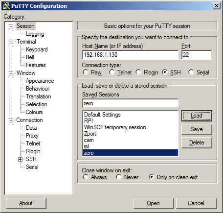

Правил этот фаил
wpa_supplicant.conf
network={
ssid="SSID"
psk="PASSKEY"
key_mgmt=WPA-PSK
Потом этот
dhcpcd.conf
interface wlan0
static ip_address=192.168.1.***/24
static routers=192.168.1.1
static domain_name_servers=***.***.***.*** 8.8.8.8

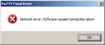

Но в результате Putty (Разрешение SSH есть) не конектится по IP адресу
