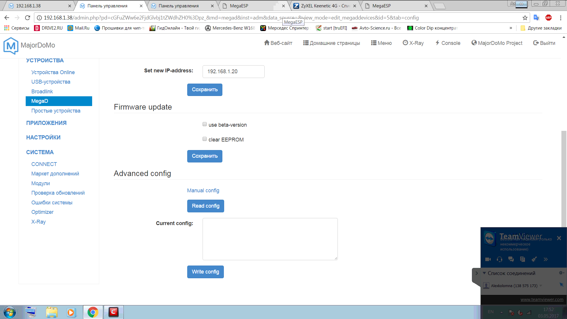

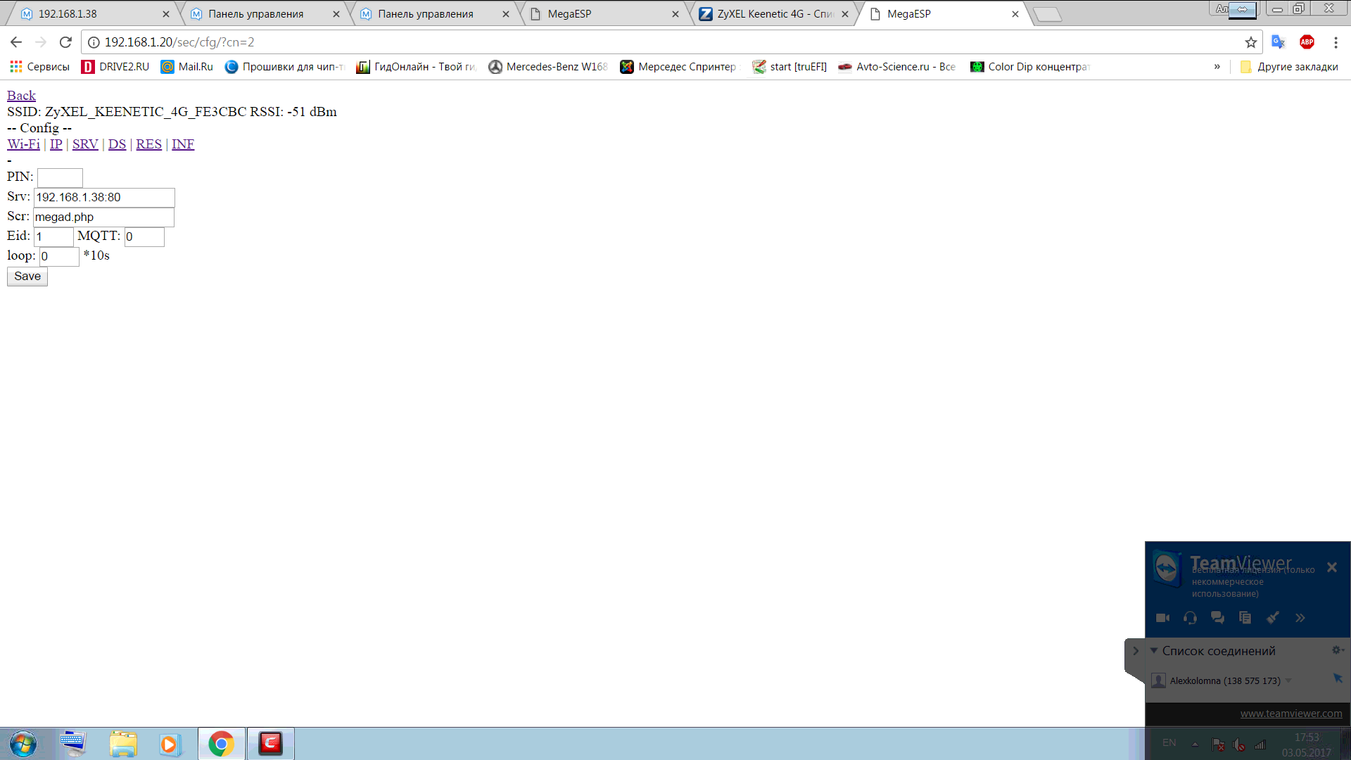

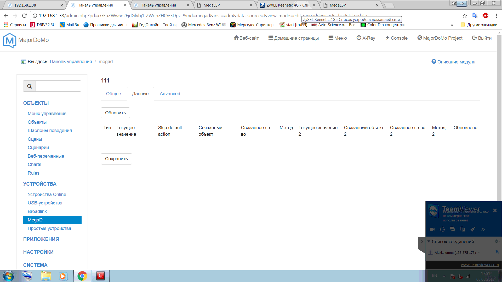

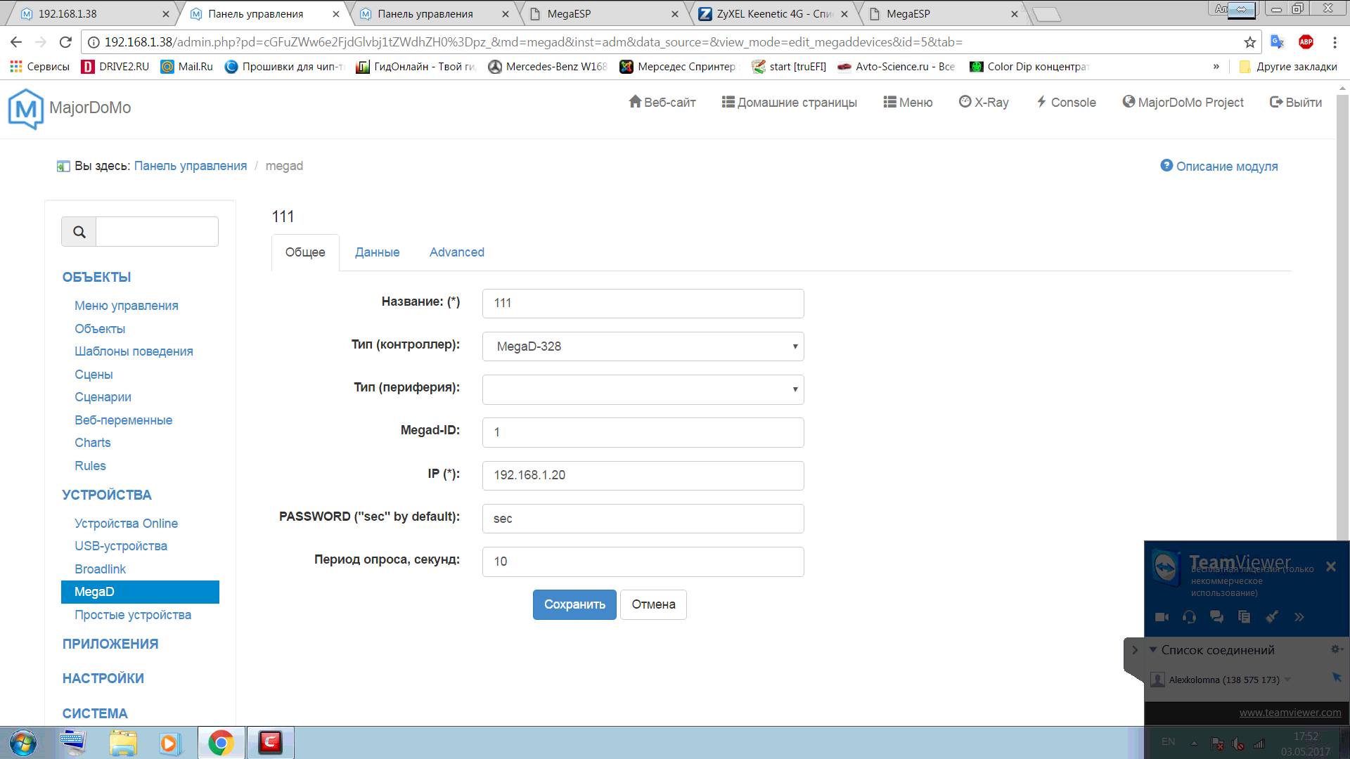

вот такая фигня... хотя вроде все правильно
- screenshot4.png (84.49 КБ) 8772 просмотра
- screenshot3.png (130.67 КБ) 8772 просмотра
- screenshot2.png (122.96 КБ) 8772 просмотра
- screenshot1.png (127.17 КБ) 8772 просмотра

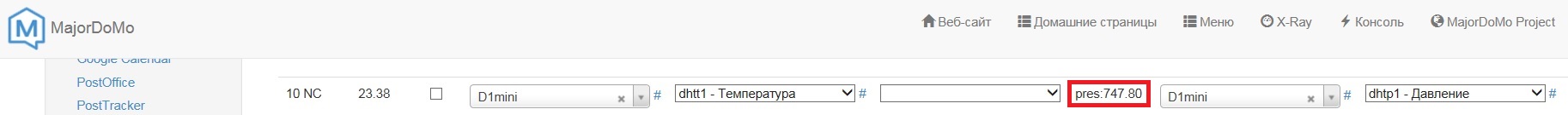

Всем привет... Настроил ESP-8266 в Мажордомо с помощью добавления в базу данных файлов из этого сообщения: viewtopic.php?p=44899#p44899 К ESP подключил датчик BMP-280, в результате чего вижу данные с датчика в браузере: Данные привязываются в Мажордомо к свойствам, но при этом давление привязывается с префиксом "pres:": Подскажите как убрать этот префикс, чтобы привязывалось только числовое значение давления. Спасибо.

Re: ESP8266 MegaD api
По-хорошему это нужно в модуле учитывать.
А самый просто вариант привязать это давление к методу, который сделает из него нужный вид и запишет в нужное место
отрезать лишнее можно так: substr("pres:747.80", -6, 3);
Доброго времени всем читающим эту ветку.
Не получается подключить к серверу, пробовал и добавлять как написано viewtopic.php?p=44899#p44899 и в ручную вводить данные, ни чего. Обнаруживается , но конфигурацию не читает.
У меня возник вопрос , какую маску сети ставить в ESP8266, 32-ю или 24-ю.
На форуме http://ab-log.ru/forum/viewtopic.php?f=1&t=1130 в примерах 24 маска, а viewtopic.php?p=44899#p44899 в таблице забита 32 маска. Причем я поставил 32 в ESP8266 и она у меня потерялась. Долго не мог перепрошить.
Странно но в логе Apache присутствует запись : 26/Jun/2017:19:44:34 +0300] "GET /megad.php?mdid=3&all=OFF/0;temp:0.00;OFF;OFF;OFF;temp:0.00;ON/0;NC;NC;0 HTTP/1.1" 200
Почему она не отображается во вкладке.
