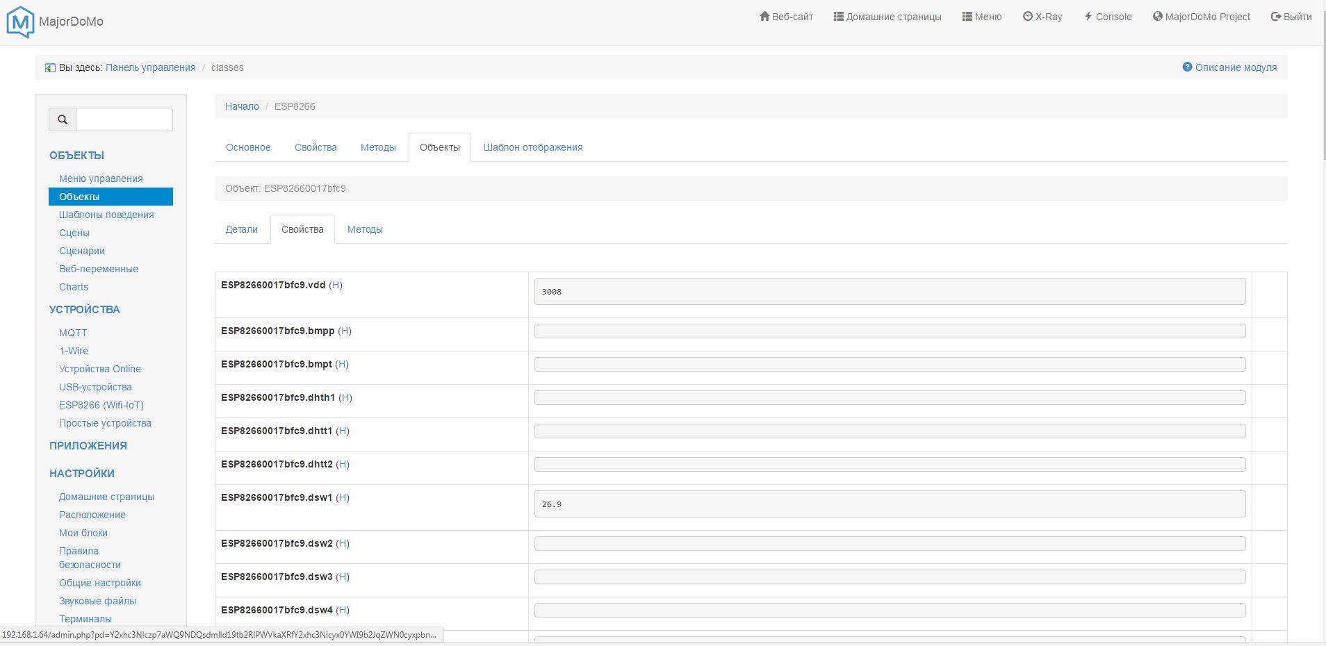

Привет всем, ребят ну тыкнете пальцем или подскажите как метрики и кнопки выводить в сцены и настраивать их, 40 страниц уже перелопатил пробовал много но так и не получается менять состояние gpio. Еспшки видит , температуру и состояние gpio в свойствах тоже видно. А вот как кнопкой менять состояние никак не добру и показания с ds18b20 на сцены поместить тоже несображу.Создал метод с gpio, но что то все не то.
скриныПоказать

Все Ds18b20 научился добавлять в сцену, с кнопкой нихрена не получается и термостатом тоже
