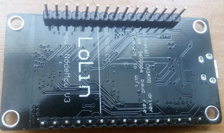

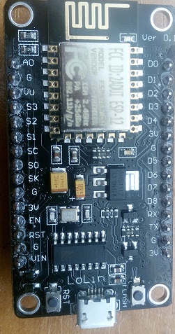

Приветствую всех. Получил новый модуль ESP8266 с китая немогу запустить в Ардуино IDE
Вот Надписи которые присутствуют на модуле WI-FI ID:2ADUI ESP-12, Model ESP8266MOD, Vendor AI-THINKER, ISM 2,4GHz, PA +25dbm, 802.11/g/n это на самой плате ver 0.1 LoLin с обратной стороны wemos.cc LoLin new NodeMCU V3
Конектится и шьется только через программу ESP8266Flasher.exe. прошивал AT22SDK100-2015-03-20-boot1.2, AT22SDK100-2015-03-20-boot1.3b, at023sdk101flash512k, 0x00000, nodemcu_integer_0.9.5_20150318
через XTCOM_UTIL вообще нехочет
в ардуино IDE
Sketch uses 222 213 bytes (51%) of program storage space. Maximum is 434 160 bytes.
Global variables use 31 588 bytes (38%) of dynamic memory, leaving 50 332 bytes for local variables. Maximum is 81 920 bytes.
warning: espcomm_send_command: wrong direction/command: 0x00 0x08, expected 0x01 0x08
warning: espcomm_sync failed
error: espcomm_open failed
error: espcomm_upload_mem failed
Помогите пожалуста или сылку на русскоязычный сайт

Судя по фото классическая NodeMcu V3. Шьется через IDE 1.6.5 . Выбираем плату 1.0 ,память делим 1 Мскетч - 3М файлы, скорость 115200. Дополнительно надо ставить дрова для CH340. Если правильно установить библиотеки, то попробуйте залить АМС. Сначала файлы , потом скетч. Из 5 плат проблем не было.
Вот здесь расписана вся подготовка IDE. Там же на сайте можно найти и дистрибутив АМС.
Да, и чтобы заливать файлы смотри Тут.
