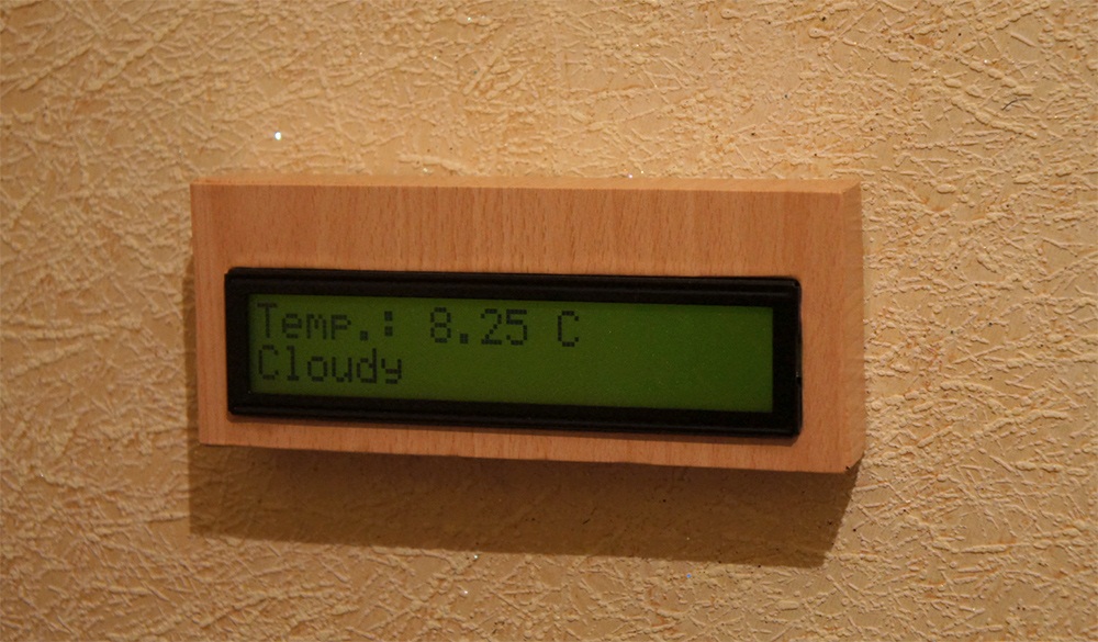

Я уже описывал в одной из тем, как можно собрать дисплей для подключения к 1-wire сети. Начиная с коммита c3bcb2af majordomo поддерживает такие дисплеи.
Зачем это нужно? Для отображения информации без использования компьютера или других устройств. Иногда это бывает полезным. Я, например, вообще не пользуюсь основным интерфейсом — только дисплей и иногда мобильная версия.

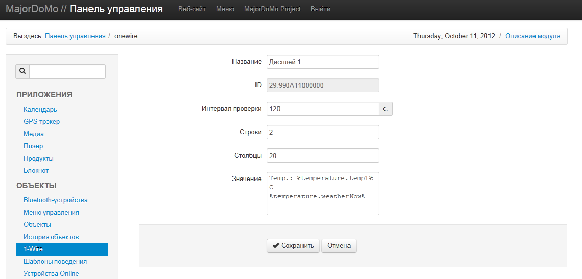

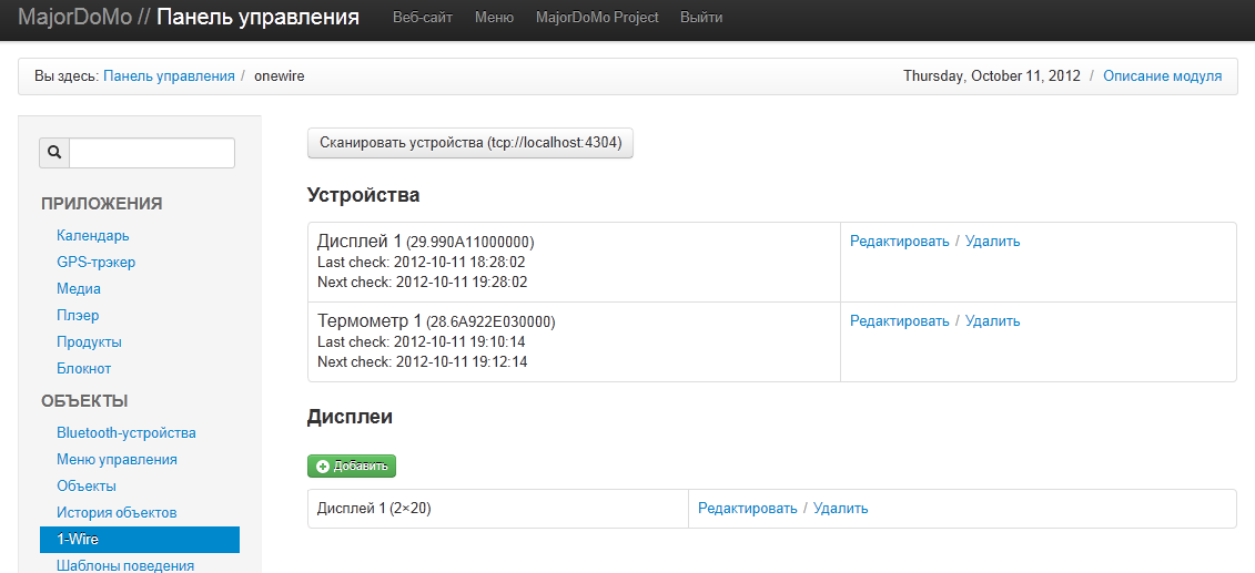

в) в разделе «1-wire» добавить дисплей. В списке возможных адресов устройств будут отображаться все устройства на DS2408.
Во вложениях — фото дисплея и скриншот админки.
Ссылка на схему и плату в начале поста.

Слушай, а при сканировании он не будет сам находиться? Из процедуры установки не очень понял...

Он найдется в списке устройств (тот что в верхней части). DS2408 — это просто восьмипортовый свитч, он может быть и не дисплеем. Поэтому после сканирования нужно добавить вручную уже в раздел «Дисплеи». К тому же, чтобы в него писать, желательно знать кол-во строк и столбцов, что тоже нельзя определить автоматически.
Еще раз подчеркну, что для работы нужно перезапустить owserver. Кроме того, при последующих перезапусках того же owserver может потребоваться сброс линии питания. Т. е.:
1) Остановка owserver
2) Отключение питания на линии
3) Включение питания
4) Запуск owserver
