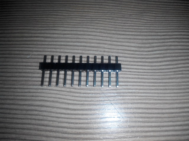

1) Пины на 6 контактов.
Пины

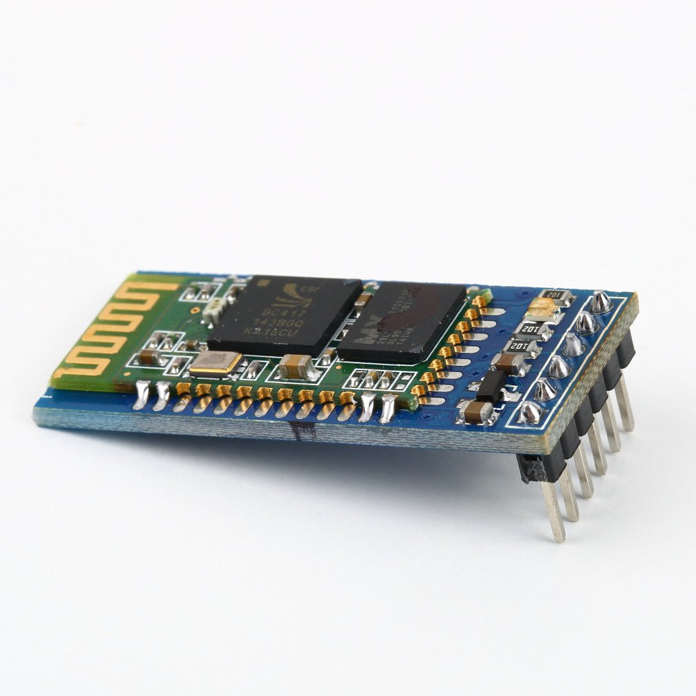

2) Сам модуль БТ HC-05
Сам БТ модуль и нужен именно HC-05.

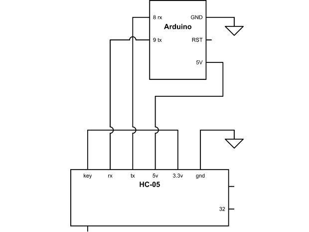

Далее подключаем сам модуль HC-05 к Ардуинке таким образом.
Вот даташит на модуль HC-05:
http://cdn.makezine.com/uploads/2014/03 ... etooth.pdf
Скажу сразу Key это 34 контакт на плате HC-05, так вот коротим его с +3,3В на время пока мы будем прошивать HC-05 на нужные нам параметры.
Так подключили все это дело к Ардуинке и индикатор на БТ модуле HC-05 должен медленно моргать, если он моргает быстро значит он не стоит в режиме програмирования, проверьте перемычку +3,3В.

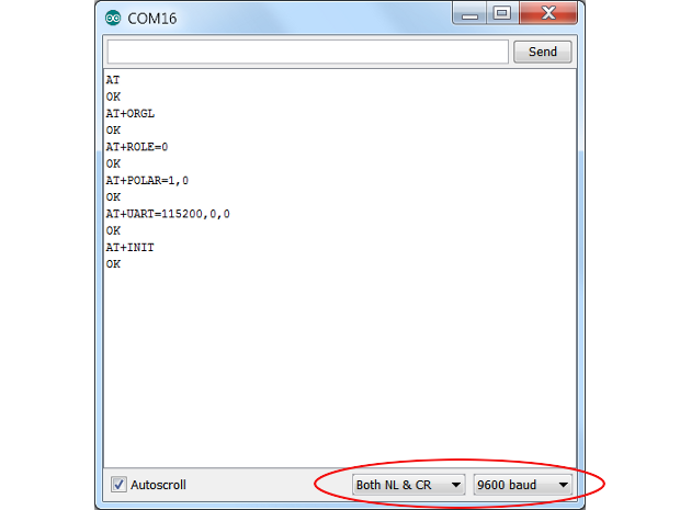

После того как у нас модуль уже запущен в режиме програмирования открываете Сериал Порт в IDE и вводим следующие команды:
AT+ORGL
AT+ROLE=0
AT+POLAR=1,0
AT+UART=115200,0,0
AT+INIT
На все команды вы должны получать OK.
ПримерПоказать

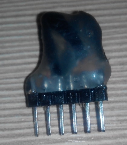

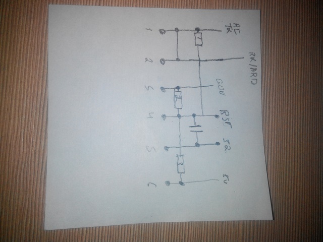

И дальше начинается самое интересное собираем вот такую схему:
Я собрал её на 6-ти пинах вот так:

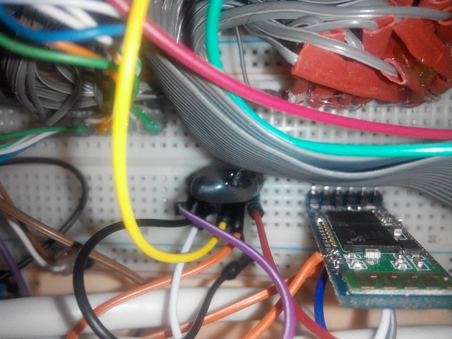

Как только вы собрали всё, начинайте подключать.
У меня это вот так выглядит:
Допустим вы всё подключили и приэтом умудрились не спалить к чертям Ардуинку и сам модуль БТ, запускаем IDE и в портах выбираем Порт исходящий БТ у меня это 8 порт.

На схеме ножка TX HC-05 соединяется на землю через резистор 2,2 кОм. На листике с RCT. Как правильно?
