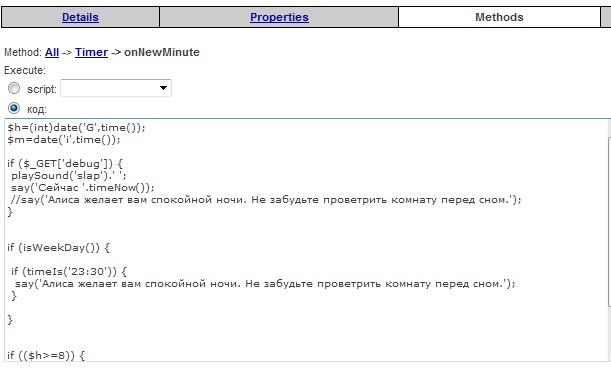

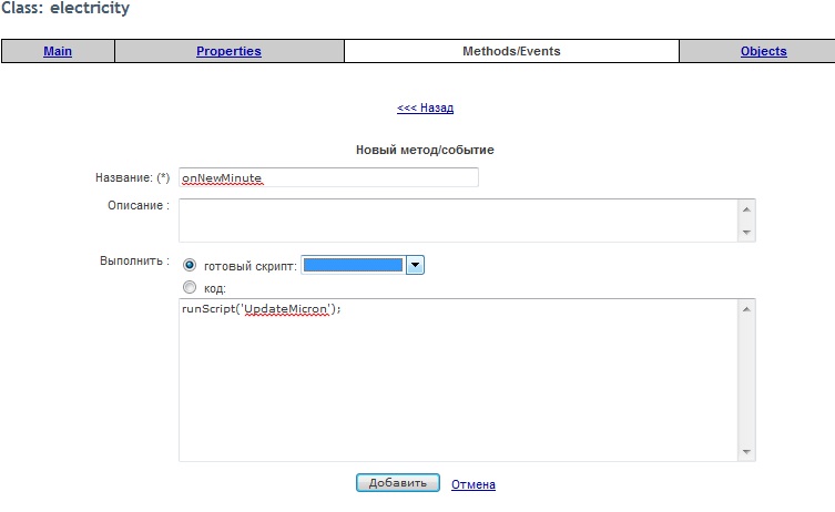

Далее, в разделе Классы объектов кликните на метод объекта таймер onNewMinute и добавьте в код следующую строчку
Так?
Vit
Сообщения: 867
Поблагодарили: 78 раз
Re: Меркурий 221 и электросчетчик Микрон СЭБ-2А.07.212
Сообщение Vit » Чт мар 29, 2012 3:45 pm
IVE писал(а):Далее, в разделе Классы объектов кликните на метод объекта таймер onNewMinute и добавьте в код следующую строчку
Так?
нет неправильно
Vit
Сообщения: 867
Сообщение Vit » Чт мар 29, 2012 3:53 pm
Так?
нет неправильно
В панели управления выберете
затем класс Timer объект ClockChime метод onNewMinute
в коде метода добавьте вышеуказанную строку.

IVE писал(а):Я не программист :(
Между какими?
в любом месте
или одной строкой или второй вариант с опросом в 5 минут
