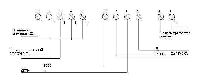

Есть несколько вариантов его подключить:
1) Их фирменный преобразователь интерфейсов Меркурий-221 http://www.incotexcom.ru/m221.htm
2) Альтернативный вариант http://incotex-counter.blogspot.ru/2012 ... 85can.html
3) Самому собрать не сложную схему преобразователя RS485/CAN - USB или COM. Схем полно в интернете.
Я использую это: http://ttronics.ru/?menu=teleport12i
Схема простая:
Используются выходы 1 - 4 (5-ый непонятно зачем, я его не подключал).
Длина линии до счетчика 25 метров. Здесь нужно сделать уточнение, если длина линии больше 1 метра, то лучше установить подтягивающие резисторы 560-750 Ом между выходами 1-3 и 2-4 (я поставил по 620 Ом), но может работать и так, зависит от преобразователя.
На сервере нужно создать объект Electric, метод к нему и переменные sensorAmper, sensorVatt и sensorVolt как описано в самом начале этой темы.
PHP для работы с преобразователем RS485-RS232 есть тут в конце статьи: http://ab-log.ru/smart-house/mercury-230
Я немного его переделал под преобразователь RS485-Ethernet и MajorDoMo:Этим скриптом запрашиваются текущие параметры сети, его я запускаю отдельно в Cron-е раз в 5 минут, для графиков и анализа этого вполне достаточно.
Для получения показаний счетчика команда немного другая, но сам скрипт почти тотже.
