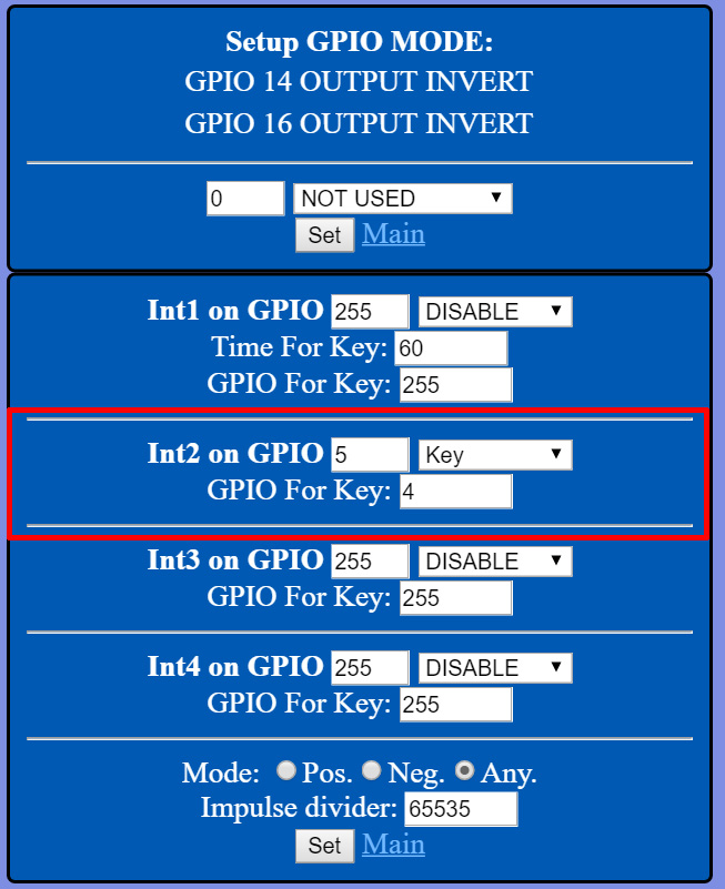

Gpio key вам и не нужен... это кнопочка для включения гпио на главной странице самого модуля... сделал скрин... при замыкании контакта (я его кнопкой называл) подключенному к гпио 5 произойдет переключение гпио 4 (он у меня сверху на выход не назначен, это просто пример).

я не знаю точно, что и куда у вас подлючено... но если программировать по моему скрину, то реле должно быть подключено к гпио4, а кнопка (которую руками замыкаем, выключатель) к гпио 5, но!!!!! в мажордомо, наше гпио5 передаваться будет как .gpioint2 (на моем скрине видно, что оно int2), тогда если бы я запускал проверку состояния в методе или скрипте, то прописывал бы

думаю ваш метод заработает, когда вместо ESP826600e2104f.gpio5 поставите ESP826600e2104f.gpioint2 (возможно ESP826600e2104f.gpioint1), не знаю на каком прерывании у вас физический контакт....

у меня включен не gpio key (нарисует кнопки на главной странице) а модуль прерываний (gpio for key ).
