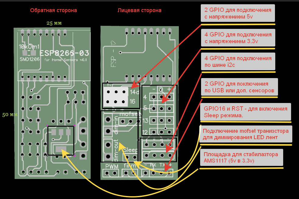

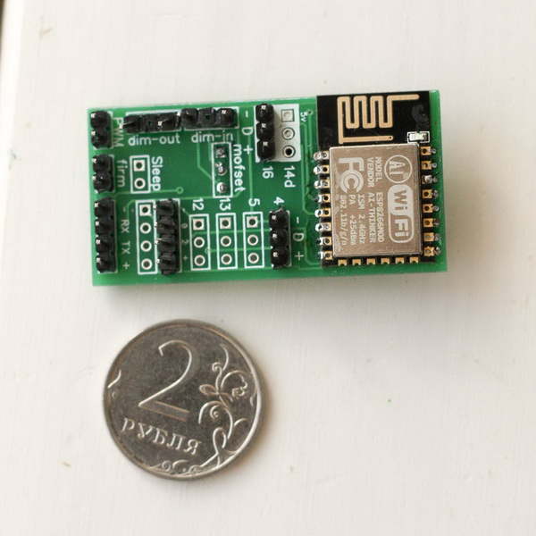

В каждом блоке, для каждого сенсора свое питание, теперь можно одновременно подключить 1-2 датчика движения + датчик температуры + освещенности + например кнопку и все это в размере платы 50х25 мм.
У меня в данный момент реализована подсветка рабочей области на кухне по датчику движения с плавным включения диодной ленты + датчик температуры и влажности и отправкой информации о движение и температуре на кухне в МЖД.
В дальнейшем планирую сделать отдельную плату с твердотельными реле.

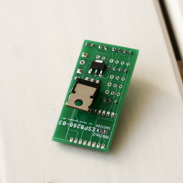

Плату делал первый раз, накосячил со сторонами и расположил площадку под стабилизатор - зеркально, перепутав полярность.
Фотографии готовых плат, первая тестовая )
