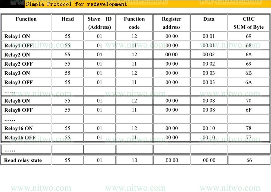

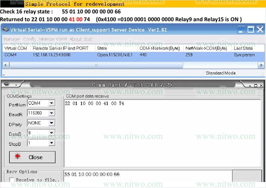

На диске есть такие вот рисунки с командами
Вытащил WIFI подключил контроллер через USB-UART на PL2303 открыл терминал Даю команду AT в ответ ОК
Пытаюсь отправить команду с картинке а в ответ тишина, как правильно отправить команду МК что бы он включил реле?
- 16 CH 16 DO 10A relay module-commands-2.JPG (106.01 КБ) 7798 просмотров
