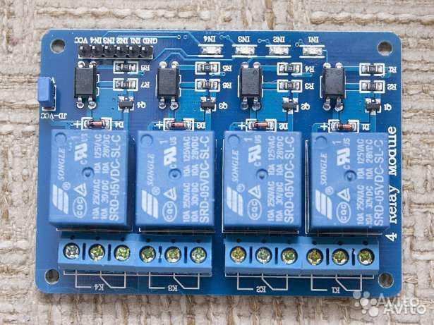

У кого есть реле на 220в поделитесь инфой как они работают, жутко интересно, а экспериментировать не могу.
Как я выяснил, на реле есть питание 12в и входные сигналы, которыми управляют с Arduino, RPi и др. и естественно клеммы для 220в. (VCC,GND, IN1, IN2...). Интересует вопрос опять же высоковольтки, реле можно подключить двумя способами это когда оно нормально замкнуто и нормально разомкнуто, т.е. из трёх клемм на 220в мы используем только две клеммы, грубо говоря. А благодаря входному сигналу (IN1, IN2...) мы переключаем это состояние. А что происходит с реле когда вдруг отключается входной сигнал (IN1, IN2...) ? Оно просто запоминает предыдущее значение или куда-то уходит в дефолт ?
На данный момент есть три варианта в "аварийной ситуации" если выходит из строя "сервер", но мне нужна информация, что бы найти оптимальный и убрать теоретически не работающие или затратные.
UPD: Опять же управляющий сигнал(IN1, IN2...) включаются одноразовой командой ? Т.е. просто посылаешь значение вкл/выкл(вдруг там есть свой контролёр ?) или же держишь его под напряжением, что бы замкнуть реле ?
UPD2: Реле такого типа

про реле -
при подаче сигнала высокого уровня на(in1in2 итд) реле переключается - замыкает другую цепь. подключать прямо к ардуино, транзистор есть на плате реле. есть отдельный вход на питание реле (12в) - им можно развязать питание - если например много реле. при отключении питания реле перейдет в стандартное положение.... - включение в положение которое было при отключении электричества реализуется только программой ардуины, плата реле контроллеров не имеет.
