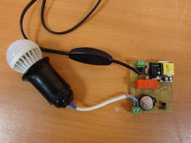

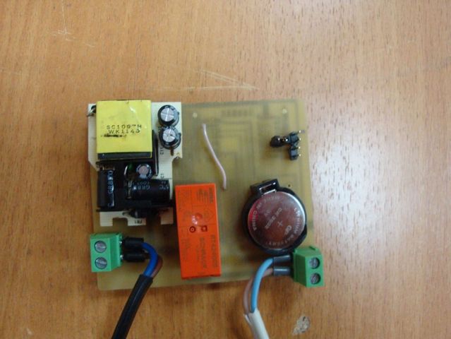

Основой устройства является модуль ESP-12 (ESP8266) с соответствующей прошивкой.
Питание осуществляется через AC-DC преобразователь AC 220 В в DC 5 В. Собственное потребление
около 0,3 Вт. На данном макете установлено реле на 8 А. Реле установлено, как наиболее
универсальное коммутационное устройство. Правда не лишенное недостатков - возможность залипания
контактов, особенно при попытке коммутировать нагрузку, превосходящих те, на которое расчитано реле.
Вместо реле, конечно, возможна установка и семмистора и твердотельного реле.

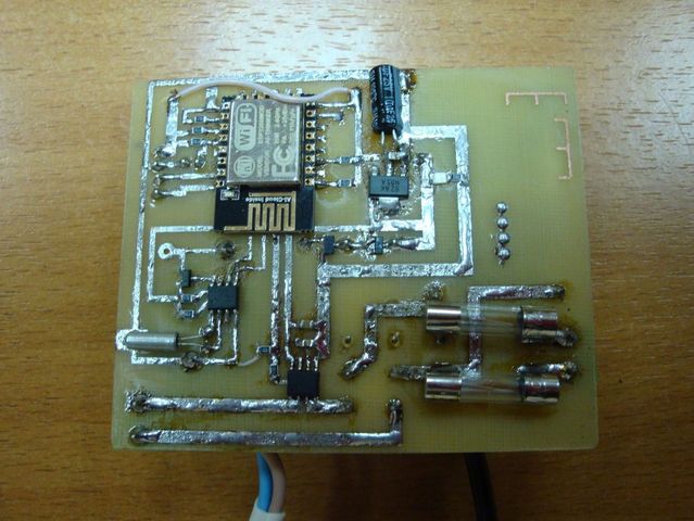

Аппаратно устройство содержит датчик тока ACS712ELCTR-05B-T@ALLEGRO, поддержку которого планируется
ввести в ПО. Предварительно данный датчик способен будет определить подключенную нагрузку с 10 Вт и выше.
Себестоимость данного конструктора невысока. Определяющие стоимость изделия компоненты, это
сам модуль ESP-12, который на Aliexpress можно найти пока по цене 140...142 руб., преобразователь AC-DC около 400 руб.

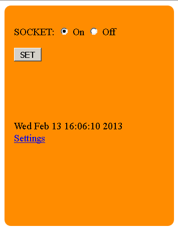

Включение/выключение осуществляется HTTP-запросами.
Устройство имеет WEB-интерфейс.
Включать, выключать можно и с соответствующей страницы:
Устройство может выступать и как точка доступа, а также подключаться к необходимой сети:

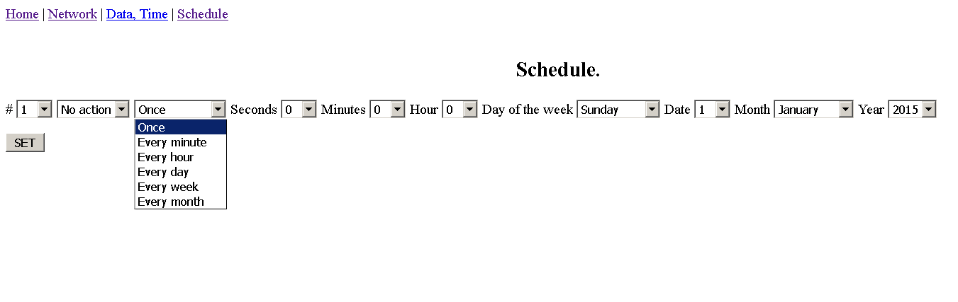

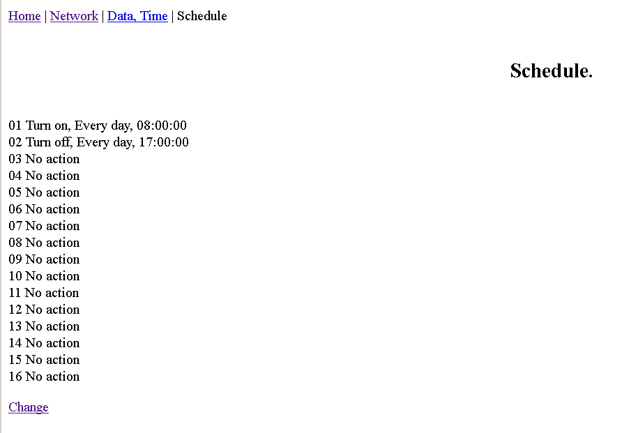

Добавлена некоторая автономность в виде возможности работы по расписанию. Расписание может содержать
до 16 строк, каждая из которых может включать, выключать, либо переключать состояние выхода в заданное время:
Время может задаваться в виде периодов (раз в минуту, раз в час, раз в неделю и т. д.),
либо однократно:
либо однократно:

Re: Управление нагрузкой 220 В по WIFI. На базе ESP8266.
Это реклама или Вы планируете сделать прошивку достоянием общественности ? Меня, например очень интересуют детали реализации обработки сигнала с датчика ACS712ESP-12 (ESP8266) с соответствующей прошивкой.

В таких устройствах сложно добиться помехоустойчивости. Весьма вероятно, что устройство будет сбоить при каждом срабатывании реле. Ну и часы будут все время убегать, чаще всего - спешить.

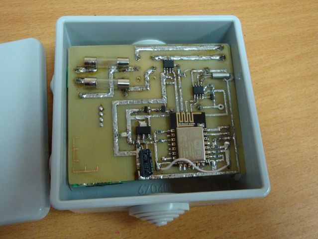

Одна ESP трудится на 4 реле без вопросов, батареек для часов и прочей требухи. Зачем два предохранителя-то?

для испключения залипания контактов рекомендую добавить в схему семистор и включать нагрузку через семистор, а потом коммутацию переключать на реле, где то была схемка.
