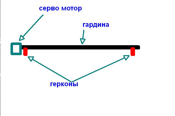

Планирую собирать управляемые при помощи arduino и библиотеки mySensors шторы. Имеются в наличии:
Arduino UNO
Серво привод непрерывного вращения
Скетч управления серой такой:

Как поправить скетч так, чтобы вращение останавливалось при замыкании одного из герконов? Ну и чтобы ардуинка не расслаблялась, планирую добавить датчики температуры и движения.

Я уже год планирую). Гардина есть, мотор(не серва) есть,осталось только скетч собрать. У меня план такой:
Отправлять на сервер значение открыто/закрыто. И отправлять на датчик либо открыть либо закрыть.
Также надо определиться будут ли закрываться (диммированием), т.е. держишь закрываются/открываются пока не отпустишь (как бы на полное закрывание/открывание) или нажал начали закрываться снова нажал остановились, нажал стали открываться.
Логика как у секционных ворот))

Ниже мой скетч, может пригодится для переделки в то, что нужно.
У меня сделано на приёмнике 433Mhz, он получает сигнал на закрытие либо открытие. Назад на сервер ничего не посылается. Так же есть кнопка, чтобы вручную начать процесс. По нажатию либо открывается либо закрывается либо останавливается, после остановки следующее нажатие меняет направление.
По железу практически так же как на схеме, только не на герконах, а на "микриках", но суть та же -- при замыкании движение останавливается и возможно только в обратную сторону. Дополнительно стоит защита по таймеру, чтобы двигатель не вращался более указанного времени не смотря ни на что. В будущем думал заменить концевики на датчик тока, чтобы двигатель отключался при привышении усилия, но руки так и не дошли.
