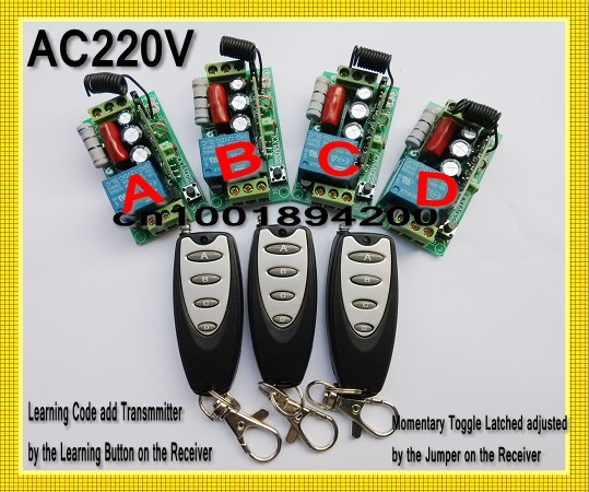

Сегодня столкнулся ещё с одной проблемой:
Имеется в наличии вот такой набор [img]http://i00.i.aliimg.com/wsphoto/v1/8966 ... A-мини.jpg[/img]
взял arduino uno, комплект RF приемник-передатчик 315 МГц, считываю код кнопки, получаю: 5719299, подключаю передатчик на esp8266 пытаюсь передать данный код http://10.195.31.152/rcremote?pin=2&cmd=5719299, приёмник принимает что то типа 469382, после вдумчивого просмотра увидел, с пульта приходит 24 битное а с esp8266 20 битное число. Посмотрел описание - контроллер 32 разрядный. понял, что чего-то недопонимаю. (в ардуине залита библиотека rc-switch).

Да, на счет 24 битного кода мне уже задали вопрос на форуме, я подправил код - возможно заработает в следующей версии..
