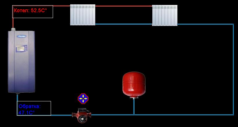

тогда первый вопрос про картинку где котел с батареями.
Мне нужно сделать что то подобное, только у меня побольше объектов, котел, коллектор , бойлер, 4 насоса.
Что мне делать первым делом?
Я так понимаю что надо сделать фон где это всё нарисованно, а потом туда вставлять значения температур?

да рисунок это просто я схематично нарисовал....можно сделать в любом редакторе, картинки с нета можно взять..
потом можно приступить уже к созданию объектов именно тех что вам будет нужно но а потом вывод их значений на общую схему..
можете без схемы сделать объекты и вывести их в меню и в виде графиков, потом сделать схематично сцену отопления...как вам больше хочется...разницы нет
Если у вас уже разнесены датчики на системе можно получать их значение в системе и писать какие то сценарии....
у меня прописано несколько , и условия по эконом - режиму как расписано на сайте, и что температура котла превысила столько то градусов и т.д.
это уже зависит от вашего желания и того что вы хотите получить

Какой размер картинки должен быть? сколько на сколько?
К системе я датчики ещё не подключал, сначало дома всё железо доделаю, со всех датчиков показания получаю в меню вывожу.
Мне надо сделать схему отопления на ней все наглядней будет.На данный момент управлять системой отопления задачи не стоит, только мониторинг.

Sergey писал(а):Какой размер картинки должен быть? сколько на сколько?
размер у меня 803 на 430
