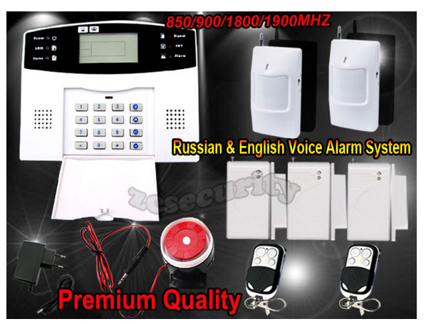

Добрый день! Кто-нибудь сталкивался с таким зверьком? Нашел как запрограммировать зоны (Балкон, дверь, окно...) на беспроводные датчики. Она звонит и сообщает о вскрытии балкона, окна и т. д. Но мне надо назначит зоны охраны на проводные датчики! Никак не могу победить - звонит и сообщает "тревога - SOS" к какой бы проводной зоне не был подключен датчик... В чем подвох?
Спасибо!

azh122, спасибо! Уже разобрался :D . Всему виной "обрубленные" инструкции... :oops:
Проводные датчики приклеиваются только к зонам 91-99, а датчики постоянного слежения (для газ, пожар, протечки...) только на зоны 1 -12. Может кому пригодиться. :D
