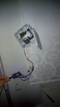

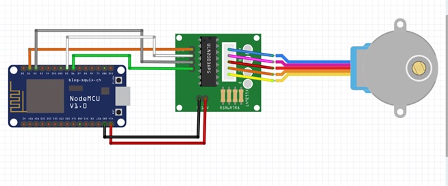

Добрый день! Хочу сделать управление рулонными шторами из majordomo при помощи esp8266 + 28BYJ.
Помогите разобраться со скетчем, где ошибка?

Концевик для калибровки двигателя, наверно, не помешал бы. В чем проявляется ошибка

Добрался я до штор, к сожалению такой способ не пойдет, мотору не хватает тяги(((. Буду пробывать непосредственно через вал штор крутить, хотя тоже сомнения что вытянет.
Aven
Сообщения: 529
Откуда: Ухта, Россия
Благодарил (а): 3 раза
Поблагодарили: 154 раза
Re: esp8266 + шаговый двигатель 28BYJ (рулонные шторы)
Сообщение Aven » Пн сен 18, 2017 10:09 am
Вот неплохое видео по шторам:
https://www.youtube.com/watch?v=oTfA9c2-ztM
AlexFox
Сообщения: 55
Зарегистрирован: Пн апр 24, 2017 12:58 pm
Благодарил (а): 9 раз
Поблагодарили: 4 раза
Сообщение AlexFox » Чт дек 28, 2017 9:48 pm
Короче и через вал не тянет.
Подогнали мне немовский шаговик, купил драйвер drv8825 https://ru.aliexpress.com/item/3d-print ... 0.0.KYibM2, и блок питания 12В, 3 А и повесил на esp8266 через преобразователь 12/5. Вот тогда завелось!!!
Все работает - красота!!
Единственное я все get-запросами сделал. Геркон не зависимо от алисы контролирует штору, ну и управлять можно не только алисой, но и выключателем 433Мгц https://ru.aliexpress.com/item/86-Wall- ... 0.0.Coj0Jd
Заодно они и свет выключают. На штору только одну кнопку заюзал - нажал открылась, еще нажал - закрылась. А и еще освещенность измеряю, фоторезистором на аналоговый вход
