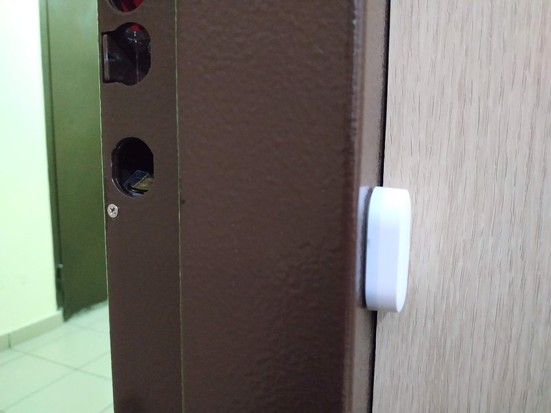

Друзья, хочу поделиться идеей датчика закрытия дверного замка.
После покупки Xiaomi Smart Home понял что датчик нужнее на замок, а не на открытие двери. Так как не раз забывали закрыть дверь на замок даже на ночь :lol:

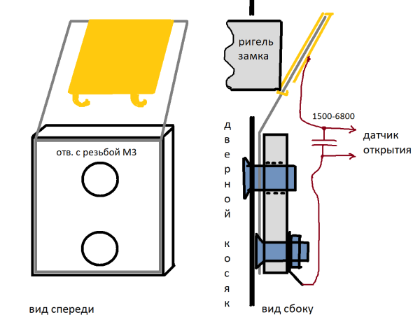

Моя реализация:
Взял пластиковую полоску от блистерной упаковки (шириной примерно 15мм), вставил в неё латунную пластину от контакта розетки. С верху латунный контакт обхватывает полоску до обратной стороны. В средине через дырку заходит на обратную сторону тоже. Обжал плоскогубцами, чтоб не болталось и держалось.
Полоску прикрутил винтом с потайной головкой к крепёжной пластине. Во втором, верхнем, отверстии пластины должна быть нарезана резьба для закрепления к дверной раме. Между контактами (дверью и латунным) надо установить кондёр ёмкостью 1500-6800 пФ для устранения дребезга контактов.
При установке к концам проводов надо привязать небольшой предмет, чтоб не дал убежать "творению" вниз дверного косяка. Для удобства крепления и попадания в отверстие с резьбой винт лучше взять подлиннее 10-15мм.
Вот схема моего творения, да простят меня небеса за мои рисования :oops: :o
Не для слабонервныхПоказать
Работает уже больше года - никаких проблем и лишних трений на замок нет...
