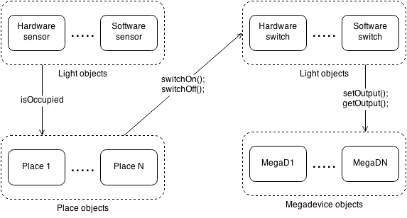

Для начала общая картинка как у меня построено освещение сейчас Как видите между датчиками и непосредственным включением конкретных ламп стоит объект Place. Он удобен тем что датчиков на комнату может быть 1+ и не нужно каждому сенсору прописывать когда и какие лампы включать.
Сенсоры бывают хардварные (обычные датчики движения подключенные к МегаД) или софтварные (например если в зале включен телик то значит в комнате кто то есть).

А вот за эту идею отдельное спасибо! И правда, не составит труда определять активность в комнате по таким вот деталям.Сенсоры бывают хардварные (обычные датчики движения подключенные к МегаД) или софтварные (например если в зале включен телик то значит в комнате кто то есть).
