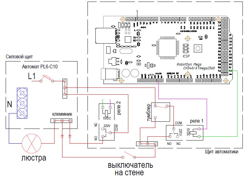

Думаю над тем как сделать коммутацию нагрузок в доме. В основном освещения.
Решил сперва накидать схему и прикинуть как всё должно работать.
Вот что получилось Основные моменты, которые хочу сделать:
1) При работающей автоматике, уезжая из дома, можно весь свет в доме вырубить одной кнопкой и не вспоминать, что где забыл. Для этого питание на выключатель подаётся через реле 1. Это реле должно работать большую часть времени.
2) При зависании или подыхании автоматики ничего работать не будет (контроллер завис и с управляющих пинов пропало напряжение), но можно быстро переключить на ручной режим. Для этого я придумал тумблер, но пока это просто схема, а как его реализовать физически я не понимаю. Тем более, что это должно быть что-то легко доступное, чтобы это мог сделать не только я, но и жена. Что-то прямо на двери шкафа автоматики, чтобы быстро нажать и переключить на ручной режим причём желательно не каждую комнату по-отдельности, а лучше все сразу.
3) Можно включать нагрузки удалённо. Например, свет в режиме “Имитации присутствия” или открыть ворота. Тут получается нужно второе реле между фазой L1 и нагрузкой (реле 2), которое скорее всего будет работать очень редко. И теоретически существует возможность одновременного включения выключателя на стене и реле 2. Может ничего и не случится, т.к. фаза одна и та же и просто ток поделится пополам (часть пойдёт через реле 2, а часть через реле 1), а обратно он пойти не может. Только в сторону нагрузки. А может и будет что-то нехорошее. Возможно тут надо поставить какие-то диоды. Тут я тоже хз. Не было опыта. Есть только аналогия из гидравлики (поток масла). Если поток от насоса до цилиндра разделить на 2 трубы, в которые подают масло по очереди. Цилиндр по очереди запитывается то от одной, то от другой трубы. И естественно, что трубы перед цилиндром соединяются. Если получилось, что в какой-то момент случайно обе трубы оказались открыты, то масло всё равно обратно в сторону насоса не потечёт, т.к. со стороны насоса есть давление и поэтому масло всегда потечёт только к цилиндру. Я так понимаю, что в электричестве по похожим причинам ток тоже обратно в сторону генератора не должен пойти. И проблема может быть только если перепутать фазы и на реле 2 подать напряжение с фазы L2 вместо L1.
В общем нужна консультация по реализации этого дела.
Может я перемудрил и всё проще или наоборот что-то забыл.
Основной вопрос вызывает переключение на ручной режим.

Из вариантов можно ставить двойной выключатель и один будет управлять светом напрямую или через коммутационные аппараты ( реле, пускатель и по.) А второй это режим авто и ручной. Т.е. если например авто то выключатель замыкает цепь реле с участием контроллера и по. А ручной это тоже самое без контроллера. Ну и развивать саму логику контроллера.

За два года эксплуатации, пару раз всего аппаратура подводила (Arduino Nano+ESP01- 4 шт и ESP12 -2 шт,Raspberry 3B+), в обоих случаях благодаря моим шаловливым ручкам. Так стоил-ли городить такой огород, и усложнять себе жизнь. Даже если сдохнет ESP_шка, прошить и поменять ее, дело 5 минут.
