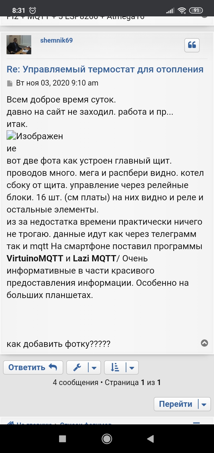

вот две фота как устроен главный щит. проводов много. мега и распбери видно. котел сбоку от щита. управление через релейные блоки. 16 шт. (см платы) на них видно и реле и остальные элементы.
из за недостатка времени практически ничего не трогаю. данные идут как через телеграмм так и mqtt На смартфоне поставил программы VirtuinoMQTT и Lazi MQTT/ Очень информативные в части красивого предоставления информации. Особенно на больших планшетах.
как добавить фотку?????

Привет. Так а чего не получается ? Нажми Вложения и выбери фотку. Может размер слишком большой ?
Затем лучше под спойлер спрятать
