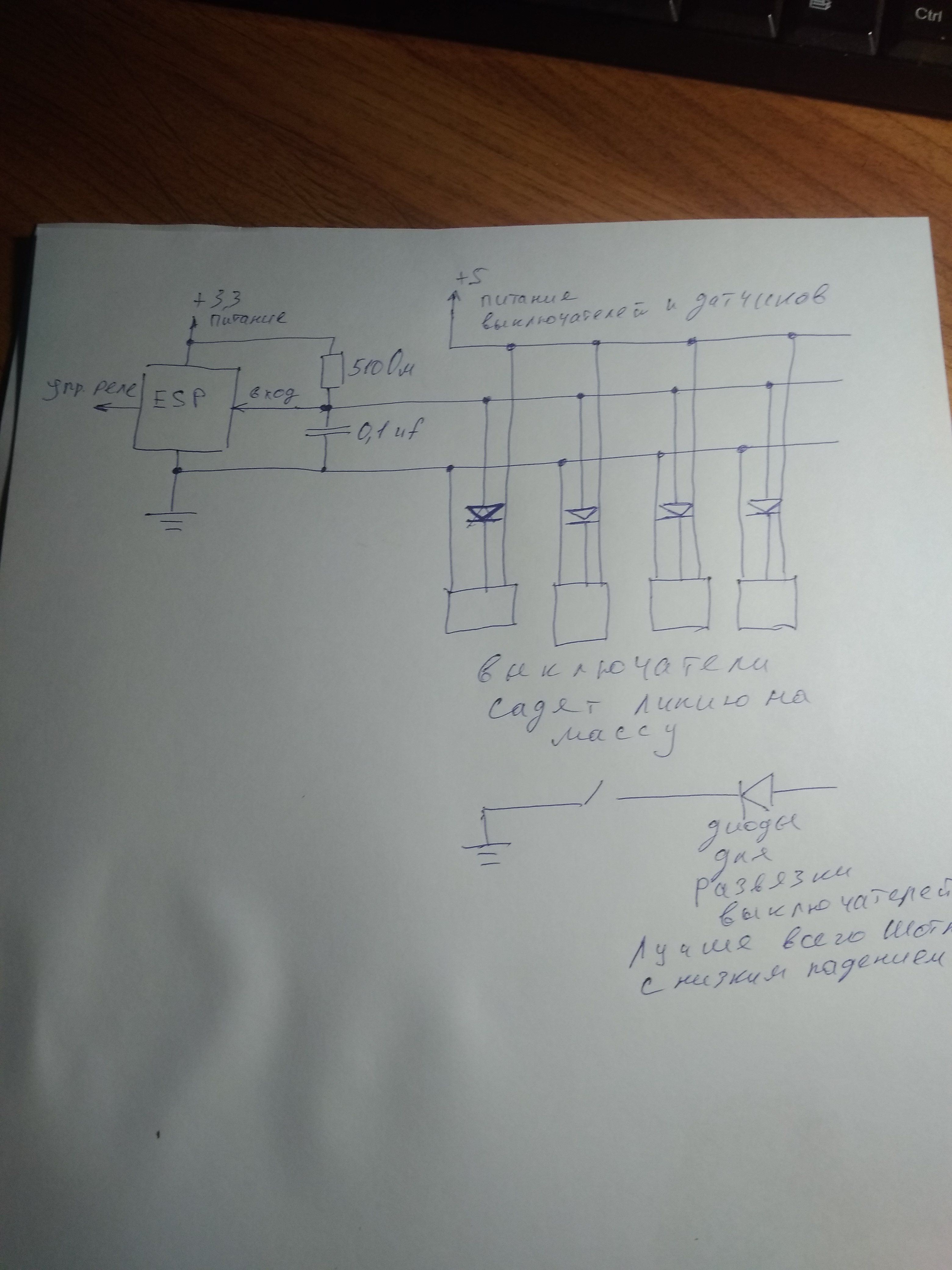

Сигнал затухать не будет если правильно организовывать схему. Должна быть Токовая Петля, управлять ЕСПи надо не 3.3 вольта а массой, тогда никаких проблем не будет. У меня в доме ЕСПи и релейные модули живут в щитке, самое большое расстояние от выключателя до ЕСПи 15 метров ничего не затухает и работает стабильно, токовая петля исключает возникновение помех.

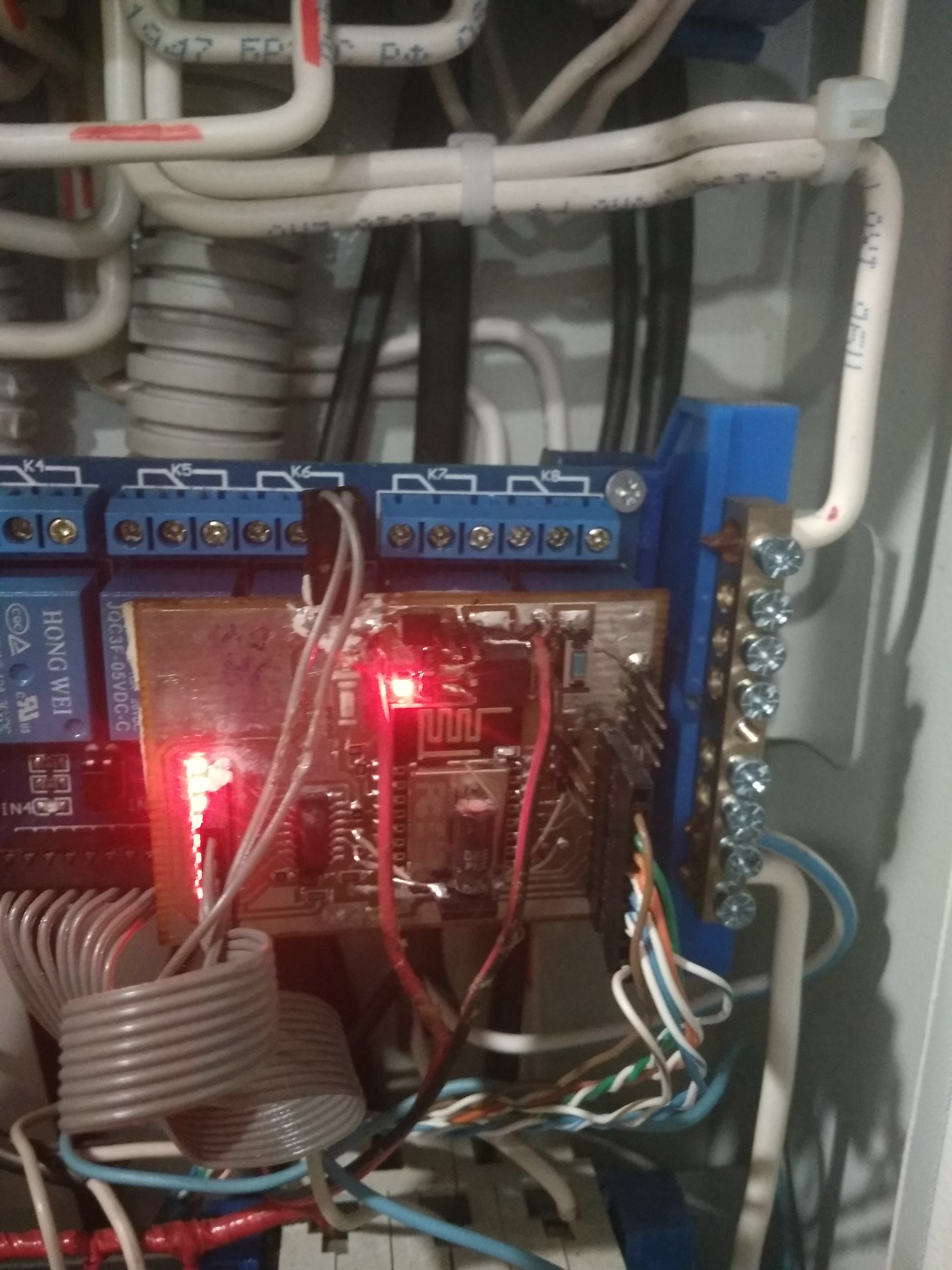

Вот по такой схеме сделано у меня. Все пины ЕСПи задействованы, 8 пинов на вход и 3 пина на выход для управления сдвиговым регистром. даже от УАРта пришлось отказаться, нужен был пин.
работает уже примерно полтора а может 2 года, проблем нет.
в качестве выключателей использую сенсорные на микросхеме ТТР223
на фотографии не видно, справа за разъемом с питой парой на плате распаяны резисторы на каждый пин и конденсаторы.
Если брать готовые решения такие как nodemcu и тому подобные, то конечно оно не поместится, а если брать отдельно модуль ЕСПи то всё залетит в подрозетник и даже место останется. например размеры модуля ЕСПи04 14,7мм * 12,1мм

Спасибо за ответ, коллега. Подскажи номинал диода шотки точно подходящего под параметры схемы. А его или аналог я уже сам искать буду.
я ставил диодную сборку BAV70, ноги в параллель не помню сколько падение получилось, но для ЕСПи его вполне хватало, чтоб контроллер понял, что это логический ноль
1. Правильно ли я понимаю, что управление идет низким уровнем сигнала и как следствие на пине ардуино надо детектировать 0?
2. Какая длина до дальнего переключателя? Не затухает ли 5в питания при "путешествии" до сенсорной кнопки?
Коллега, неделю читаю про токовые петли и не могу понять как применить это для ESP. Нужен задатчик тока, нужен анализатор.
Не могли бы вы для наглядности накидать хотя бы карандашом и сфотографировать схему для примера как это можно использовать. И очень желательно кусок кода для ESP (ведь на ESP надо мониторить не 1 и 0, а 20 и 50 мА).

сенсорная кнопка потребляет если мне память не изменяет 25 миллиампер из них 15 жрет светодиод подсветки, при таком потреблении ничего затухать не будет.
схему я кидал выше. токовая петля организована резистором подтяжки к 3.3 вольта питания ЕСПи.
не понимаю как связана 1 или 0 с 20 и 50 мА что то вы путаете.
