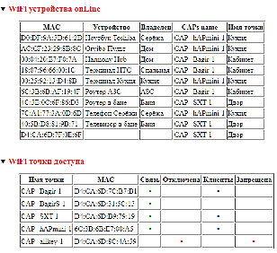

Mikrotik CAPs 2 провайдера Виджет Таблица устройств
Сообщение Bagir »
Предлагаю свой вариант работы с сетью микротиков. Всё это очень уникально, так что просто скопировать не получится. Берите куски кода, или разбирайтесь что к чему. Постараюсь снабдить комментариями. Советую блок кода двух провайдеров и настройку микротика оставьте на потом. Этот момент очень сильно зависит от вашей текущей настройки микротика.
Моя сеть
Несколько микротиков в режиме Caps-Man. Все обращения будут к главному.

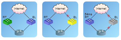

2 провайдера Ростелеком и Билайн. Оба провайдера активные. Основной BL, если недоступен, то Интернет будет через РТ.
Если у вас только один провайдер, закомментируйте блок кода в сценарии. Связи с классами по этому моменту никакой нет.

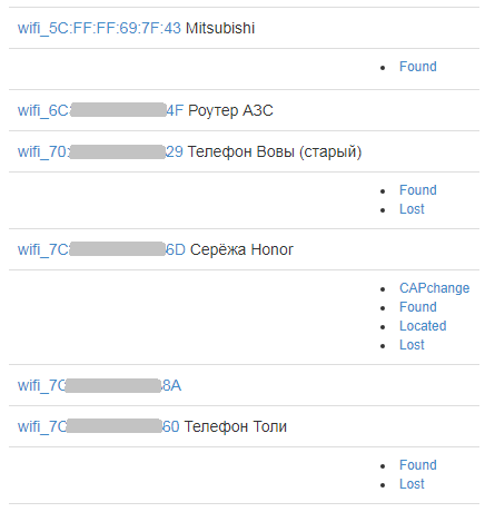

Классы
Во вложении классы WiFiDevice и WiFiCaps. Код в общих методах классов только сообщает о приходе и уходе устройств из сети. Конкретные действия прописываются в личном коде устройства. Пример будет ниже.

Обнаруженные WiFi устройства будут добавлены в класс WiFiDevice
Точки Caps в класс WiFiCaps
Так же сценарий вызовет соответствующие методы классов при появлении и ухода устройств из сети.

Домашняя страница с таблицей устройств
Нам будет нужно посмотреть, какие устройства сейчас в сети, и какие были совсем недавно.
Для этого создадим домашнюю страницу с типом Ссылка, которая будет запускать скрипт для составления таблицы.
В настройках страницы:
Ссылка: http://localhost/objects/?script=wifiTable&print=1
исправьте адрес сервера на свой
Сценарий wifiTableSPOILER_SHOW

Все элементы выполнены на svg, можете раздербанить на запчасти. В коде всё сделано группами
Цвет провайдеров будет меняться в зависимости от значений свойств isp1 и isp2.
На линиях будут крестики при неактивном провайдере и отсутствии Интернета за ним.
К примеру у меня сейчас активны оба провайдера, у обоих есть Интернет, и второй выбран основным.
При нажатии на провайдеров вызывается скрипт runScript("isp1select"); и runScript("isp2select");
Скрипт меняет дистанцию провайдера. Так можно быстро выбрать основным провайдером другого, если на то есть необходимость.
У меня у isp2 дистанция всегда 20. У isp2 cкриптами isp1select меняю на 10, isp2select на 30, тем самым маршрут isp1 встает до или после isp2

Метод CAPchange. Сработает при смене точки. Эта за входной дверью. Когда объект не на охране, Алиса откроет дверь своим.
switch ($this->getProperty('CAPname')) {
case 'CAP--BagirS-1':
 say('Открываю Серёже входную дверь');
 callMethod(.....................);
 break;
Метод Found. Подъехал к дому, точка на фасаде засечет первая. В этом примере включаю свет только при методе Found, т.к.
телефон может сесть на это точку когда уже буду дома.
case 'CAP--Bagir-1':
 // Включить прожекторы у подъезда, если телефон обнаружен на этой точке
 cm('DrivewayArea.onActivity');
 break;
 // Открыть дверь
 callMethod('..............');
 break;
Метод Located. Нахождение устройства на точке. Не во всех объектах класса Room у меня есть детекторы движения. На некоторых определяю присутствие по WiFi устройствам. Вот пример
case 'CAP--SXT-1':
 cm('Gazebo.onActivity');
 break;
case 'CAP--hAPmini-1':
 cm('KitchenArea.onActivity');
 break;
Метод Lost. Телефон как радио метка для разрешения подъема гаражных ворот
callMethod('bs_garageLabel.statusChanged', array('status'=>0));

Обновил свою презентацию, так сказать. Осталось только немного больше рассказать про рекурсивные маршруты в Микротик. Кто в курсе этой темы, разберутся со скриптом легко и сами. Но если ранее ни разу не сталкивались, то советую почитать в Интернете. После потраченного вечера и горы материала мозаика в голове сложится, и всё станет понятно.
Ещё хочу упомянуть момент работы с двумя провайдерами. Если мы выбираем рекурсивную маршрутизацию для определения Интернета за провайдером, то в микротике в таблице маршрутов, должны указать ip адрес, а не имя интерфейса. С именем не прокатит. Далее материал коснется тех, у кого для связи с провайдером поднимается PPPOE. В этом случае, IP адрес у вас может быть разный после реконекта. PPPOE это можно сказать туннель точка-точка. И в этом случае ваш ip адрес может быть любой. В большинстве случаев, провайдеру пофиг на это, и вы можете назначить адрес сами. Подглядите начало, и укажите похожий свой. Мой провайдер это съедает. И в итоге я имею постоянный ip для своего pppoe. Этот ip могу использовать в роутах, указывая его в рекурсивных маршрутах.
И вот парочка вопросов от меня:
1. Игрался ли кто с весьма новой возможностью Detect Internet? Это работает. Долбится с указанных интерфейсов к микротиковскому облаку. Где найдет, там и интернет. Мы могли бы это использовать. Я жутко хочу уйти от рекурсивных маршрутов, но пока что не вариант.
2. Мы можем читать таблицы микротика. А можем ли вносить изменения? Знаю что можем, но у меня нет рабочего примера. Я бы хотел при клике по виджету, менять дистанцию маршрутов разных провайдеров. Например, сейчас у меня основной для домашних устройств Билайн, а резервный Ростелеком. Жмак по виждету, и всё наоборот. Для этого мне надо поменять дистанцию у маршрута в таблице routes.
P.S. Добавил материал по поводу где ещё можно использовать класс wifi устройств.

Есть всё же у меня задумка, как использовать фитчу микротика Detect Internet. Не знаю, можно ли с помощью этого уйти от рекурсивных маршрутов в роутах, но наличие Интернета на интерфейсе узнать точно можно. Включаем эту опцию в Микротике. У меня сделано так: Все интерфейсы провайдеров собраны в wan листе Detect Internet смотрит на wan лист интерфейсов. Пишем скрипт:
$ip = gg('Mikrotik_IP');
$login = gg('Mikrotik_login');
$password = gg('Mikrotik_password');
$API = new routerosAPI();
if ($API->connect($ip, $login, $password)) {
  $ARRAY = $API->comm('/interface/detect-internet/state/print');
  echo json_encode($ARRAY);
  $API->disconnect();
  echo 'ok';
} else { echo 'error'; }
получаем ответ:
".id":"*1",
"name":"sfp1-gateway",
"state":"no-link",
"state-change-time":"jun\/10\/2020 12:50:50"
".id":"*A",
"name":"ether9",
"state":"internet",
"state-change-time":"jun\/16\/2020 01:44:17",
"cloud-rtt":"112ms"
".id":"*E",
"name":"pppoe-out1",
"state":"internet",
"state-change-time":"jun\/15\/2020 17:00:16",
"cloud-rtt":"59ms"
Казалось бы всё просто круто. Парсим его и делов то. Но почему я не могу найти в Инете похожие примеры? Неужели есть подводные камни, или технология Detect Internet просто весьма новая.
P.S. Добавил этот способ в getWiFiclients вместо дополнительных рекурсивных маршрутов. Пока всё отлично, на тест, если всё хорошо, вечером выложу.
P.P.S. Вместо IP адресов и IDмаршрутов, можно в микротике добавить комментарий, а в getWiFiclients вылавливать запись по нему. Тоже вариант. Тут уж кому что понравится.
