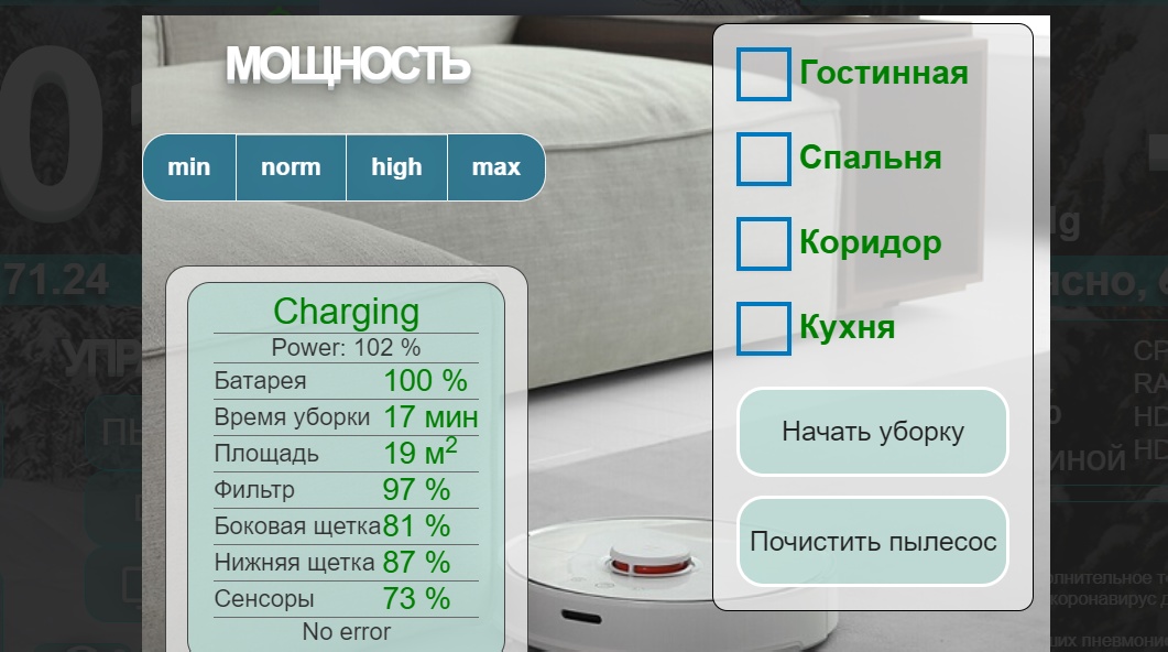

miIO + забитые координаты зон, уже 2,5 года работают. Правда координаты доставал по старинке, тогда не знал про FloleVac.
И даже после отключения пылесоса на 2 месяца, все заработало сразу.
Главное базу ни куда не переносить)
