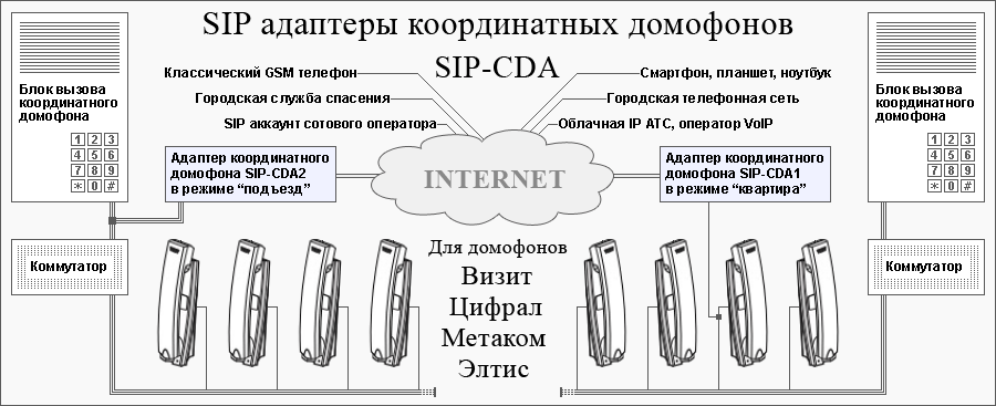

Один хороший человек посоветовал IP/SIP адаптер координатного домофона и/или трубки SIP-CDA http://komendant.pro/index.php/ru/coord ... e_adapter/
Ценник примерно на уровне беварда, но мне кажется решение более надежным.
http://download.komendant.pro/doc/ru/SI ... wiring.pdf
Я правильно понимаю, что для реализации моих хотелок мне необходимо купить SIP-CDA1 и SIP-CDA2. Один поключается к вызывной панели, другой к подъездному домофону? Если это так, то ценник смущает.

Так же хотелось от вас, как от человека который тестировал данный девайс, возможно ли реализовать мою схему (картинка на два поста выше)?

Ваша схема на картинке как раз и отображает задуманное разрабами применение. Больше можете узнать погуглив по слову BEWARD DK-103M(W)
Для проброса трубки домофона в SIP нужен только SIP-CDA1
