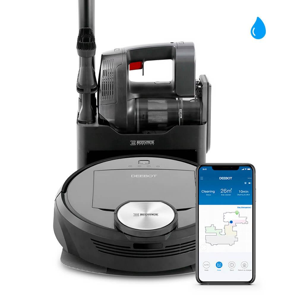

Приобрёл себе помощника для поддержания чистоты в доме. Удалось добавить основные статусы и команды управления роботом Ecovacs Deebot R98 в Majordomo. Должно работать и на других моделях производства компании Ecovacs. Важно, у меня Majordomo крутится на RaspberryPi соответственно все настройки интеграции выполняются на ней.
Поддерживаются функции:
1. Получение статусов работы пылесоса (статус зарядки, уровень батареи, статус уборки) в виде свойств объекта Majordomo
2. Управление пылесосом (автоматическая уборка, остановить уборку, отправить пылесос на зарядную станцию) в виде значения свойства command
Транспорт данных осуществляется через MQTT при помощи сервиса на RaspberryPi
Базовый скрипт на питоне: https://github.com/wpietri/sucks
MQTT шлюз: https://github.com/guillebot/openhab-sucks
Добавил пошаговое описание, что нужно делать для повторения результата.
