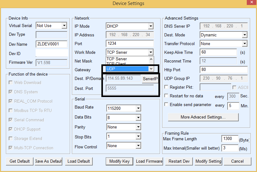

продолжаем ковырять железку.
никакого modbus_tcp в ней не оказалось. при попытке активировать написано что не поддерживает.
можно включить протокол real_com, но я не знаю что это -разбираться пока не хочу.
железка может работать либо через облако китайское. либо по локальной сети. и то и другое не работает одновременно.
вот такие нужны настройки чтобы работало с китайским облаком: приложения есть на айфон и на андройд, погонял- работает быстро.
инструкция по sdk облака тут:
https://www.kincony.com/download/Kincon ... 190109.pdf

Как настроить приложение для Android и реле, для работы по локальной сети. По интернету все работает.
