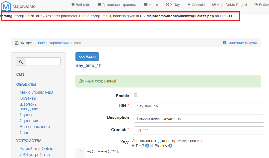

Сообщение adzam » Ср мар 08, 2017 9:19 am
Почему если в Crone запланировать какое-либо задание то при сохранении вверху экрана пишет ошибку,в принцепе все работает но при каждом сохранении ругается.
Это у меня что-то не так или так должно быть?

Сообщение xor » Ср мар 08, 2017 2:33 pm
Не ругается, а предупреждает
c:\_majordomo\htdocs\lib\mysqli.class.php
    * Execute SQL SELECT query and return first record
    * This method returns record assosiated array (by field names)
    * @param string $query SQL SELECT query
    * @return array|void execution result
    * @access public
   public function SelectOne($query)
      if ($result = $this->Exec($query))
         $rec = mysqli_fetch_array($result, MYSQL_ASSOC); //<----------------
         return $rec;
      else
         $this->Error($query);
Может, подправить надо после перехода на mysqli?
http://www.php.su/mysqli_fetch_array
/* associative array */
$row = mysqli_fetch_array($result, MYSQLI_ASSOC);  //<-----------------------------
printf ("%s (%s)\n", $row["Name"], $row["CountryCode"]);
Попробуйте поменять MYSQL_ASSOC на MYSQLI_ASSOC, перегрузитесь, если варнинг уйдет, Сергею напишите.

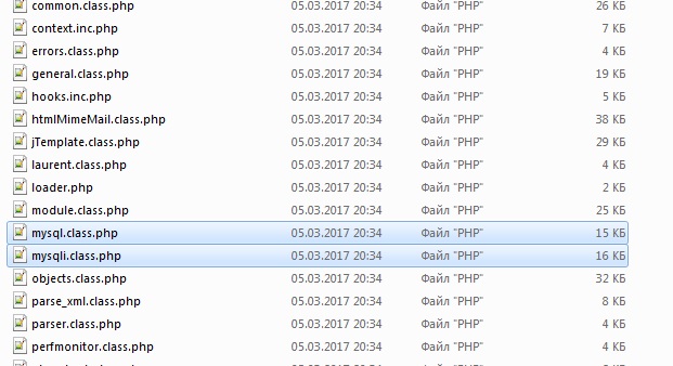

Сообщение adzam » Чт мар 09, 2017 9:52 pm
А у меня в папке C:\_majordomo\htdocs\lib есть оба файла mysql.class.php и mysqli.class.php.
может должен быть только один?

Сообщение xor » Пт мар 10, 2017 1:50 am
Результаты разбора:
Что сделал:
в файле mysqli.class.php наставил отладок вокруг 211 строки:
   {  echo $query."<br>"; ////////////////////////////////////////////////////////////////////////
         print_r($rec);     ///////////////////////////////////////////////////////////////////////////
     echo "<br>";     ///////////////////////////////////////////////////////////////////////////
         return $rec;
      else
получил вот:
(квадратные скобки вокруг CODE заменил на {}, а то коряво форматируется сдесь)
SELECT * FROM methods WHERE ID='105'
Array ( [ID] => 105 [OBJECT_ID] => 0 [CLASS_ID] => 35 [TITLE] => Update [DESCRIPTION] => Обновление задачи {code} => $name='Cron_'.$this->object_title; SQLSelectOne("DELETE FROM jobs WHERE title='".$name."'"); [CALL_PARENT] => 0 [SCRIPT_ID] => 0 [EXECUTED] => 2017-03-10 01:16:22 [EXECUTED_PARAMS] => a:5:{s:8:"PROPERTY";s:6:"Enable";s:9:"NEW_VALUE";s:1:"0";s:9:"OLD_VALUE";s:1:"0";s:6:"SOURCE";s:0:"";s:21:"ORIGINAL_OBJECT_TITLE";s:12:"Собаки";} )
DELETE FROM jobs WHERE title='Cron_Собаки'
Warning: mysqli_fetch_array() expects parameter 1 to be mysqli_result, boolean given in C:\_majordomo\htdocs\lib\mysqli.class.php on line 211
Видим, что варнинг выскакивает после безобидного DELETE FROM jobs WHERE title='Cron_Собаки'
Но, выше видно, что это вызывается кодом
что подразумевает возврат одной записи.
Полез в базу, выполнил запрос SELECT * FROM methods WHERE ID='105'
и поменял в поле CODE SQLSelectOne на SQLExec("DELETE FROM jobs WHERE title=''".$name."''")
Варнинг убрался, но, естественно, только для этой задачи.
Надо, наверное, автору Крона сообщить
