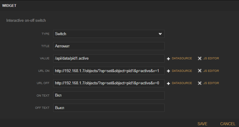

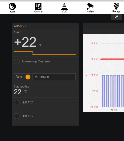

А вот ещё хороший виджет Switch (это где Автомат вкл/выкл)
и настраивается легко
Кому надо - во вложении.
положить в ...\htdocs\freeboard\plugins\thirdparty\switch.js
и добавить ссылку на него в ...\htdocs\freeboard\index.php по аналогии с другими.
Гораздо проще актуатора.
switch.js
(7.48 КБ) 848 скачиваний

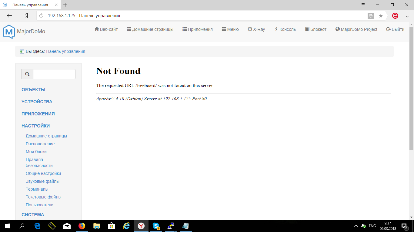

Как вылечить?
Стала так после обновления около года назад.
Re: Дашборд и виджеты
Сообщение nick7zmail » Вт мар 06, 2018 9:53 am
Варианта 2...либо нет файлов, либо нет прав доступа...в 1 случае попробовать обновить ещё раз, или вручную распаковать архив соответствующей ветки (мастер/альфа). Во 2 случае предоставить права chown -R пользователь:группа /путь/к/папке
