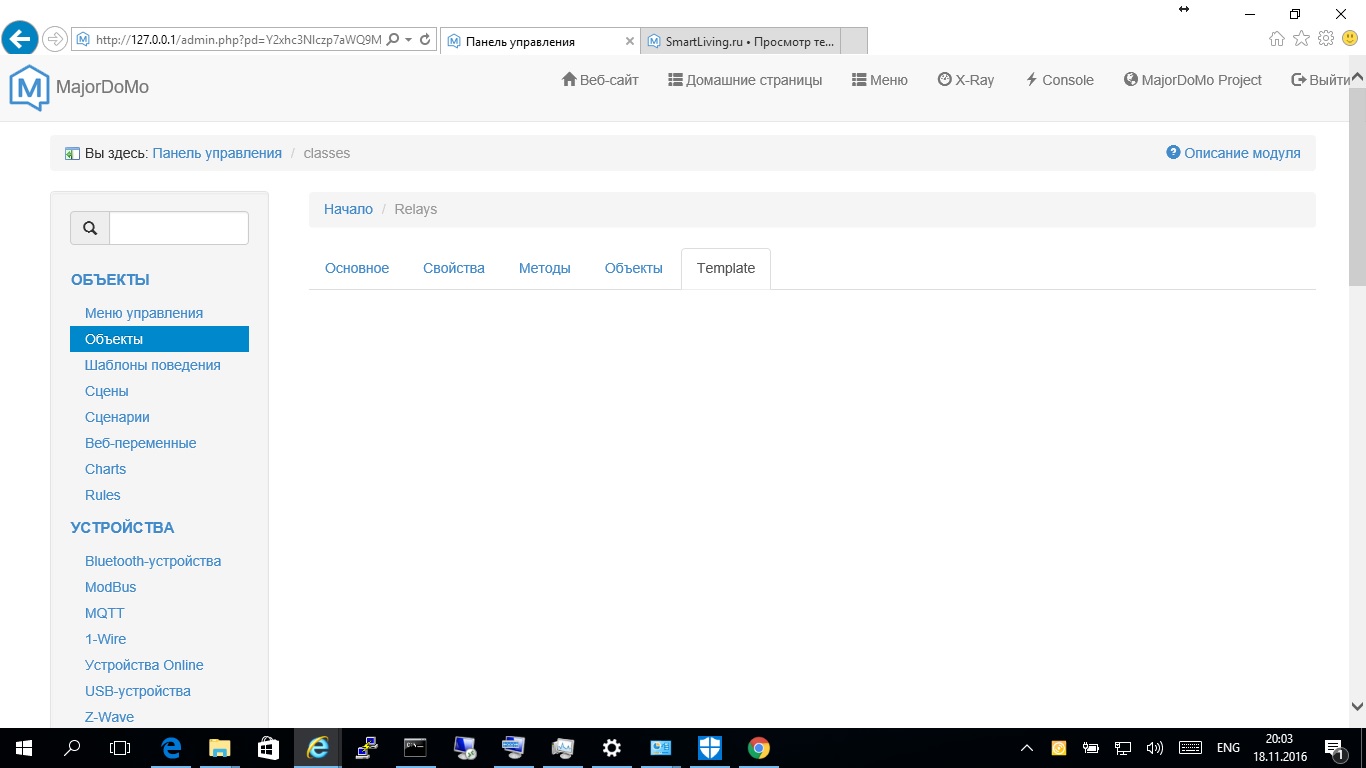

Ещё одна очень экспериментальная и, как по мне, весьма интересная штука для разработчиков -- шаблон класса.
В настройках класса объектов появилась дополнительная закладка Template (Шаблон) -- туда можно вводить HTML/javascript код, который будет отвечать за визуальное представление и поведение всех объектов данного класса, если они будут добавлены в сцену.
Код шаблона:
<div style='display:%.status|"none;block"%' onClick='callMethod("%.turnOff");'>Включено</div>
<div style='display:%.status|"block;none"%' onClick='callMethod("%.turnOn");'>Выключено</div>
Как видно из примера, в шаблоне можно использовать HTML для отображения, а так же Javascript для поведения. В шаблоне не указывается конкретное имя объекта, а только свойства и методы, т.к. шаблон применяется ко всем объектам данного класса.
Соответственно, теперь в сцену можно добавить такой тип элемента, как Объект:
И он будет выведен и вести себя на сцене в соответствии с шаблоном:
Для чего эта возможность вводилась -- для того, чтобы можно было создавать модель взаимодействия с объектом и многократно её использовать в интерфейсе. Если не понятно, то, скорее всего, оно вам и не нужно :)

Сообщение Rad81 » Пт ноя 18, 2016 8:07 pm
невозможно редактировать Template

Сообщение sergejey » Пт ноя 18, 2016 10:00 pm
Сорри, торопился загрузить и пропусти один файл. Теперь должно быть ок.
