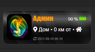

Может глупый вопрос, но я не знаю как вызывать эту конструкцию из меню или сцены.nick7zmail писал(а): ↑Вт дек 19, 2017 9:02 pmИ снова рубрика "дело было вечером, делать было...есть чего"))
Добрался я наконец и до тестирования шаблонов класса =) Да и тихо в этой темке))
Просто надоела эта унылая строка в меню...
И захотелось чего нить по-оригинальнее))) Не скажу что сильно "красочно"...но, вроде, вполне себе неплохо =)
Самое прикольное, что работает везде...и в меню, и в дашборде, и на сценах (правда на сцене, как обычно, со шрифтами фигня какая-то)))
Вот код, кому надо.Для тех кто ещё не понял - вставлять в шаблоны класса users, у пользователей должны быть свойства (помимо стандартных) user_icon BattPic user_name TimeUpdated. В первом - путь к картинке, остальные, думаю, и так понятно))Шаблон классаПоказатьКод: Выделить всё
<style> @import url("https://maxcdn.bootstrapcdn.com/font-awesome/4.4.0/css/font-awesome.min.css"); .container { background-color: rgba(0, 0, 0, 0.3); width: 270px; height: 100px; border-radius: 15px; border:1px solid #444; } .container img { width: 80px; height: 80px; padding-left: 10px; padding-right: 10px; padding-top: 10px; float: left; } .batt { padding-right: 20px; padding-top: 15px; float: right; } .info { padding-top: 10px; height: 80px; } .name { font-size: 140%; font-family: fantasy; } .loc { font-size: 100%; padding-top: 10px; padding-bottom: 10px; } .time { font-size: 60%; color:grey; } </style> <div class="container"> <img src="%.user_icon%"> <div class="batt"> %.BattLevel% % <span class="batt_icon fa fa-%.BattPic%" aria-hidden="true"></span> </div> <div class="info"> <div class="name">%.user_name%</div> <div class="loc"><span class="loc_icon fa fa-map-marker" aria-hidden="true"></span> %.seenAt%</div> <div class="time"><span class="ref_icon fa fa-refresh" aria-hidden="true"></span> %.TimeUpdated%</div> </div> </div>
В общем пользуйтесь, если надо...если что нить оригинальнее придумаю - выложу...а то этот места многовато занимает, при минимуме информации...

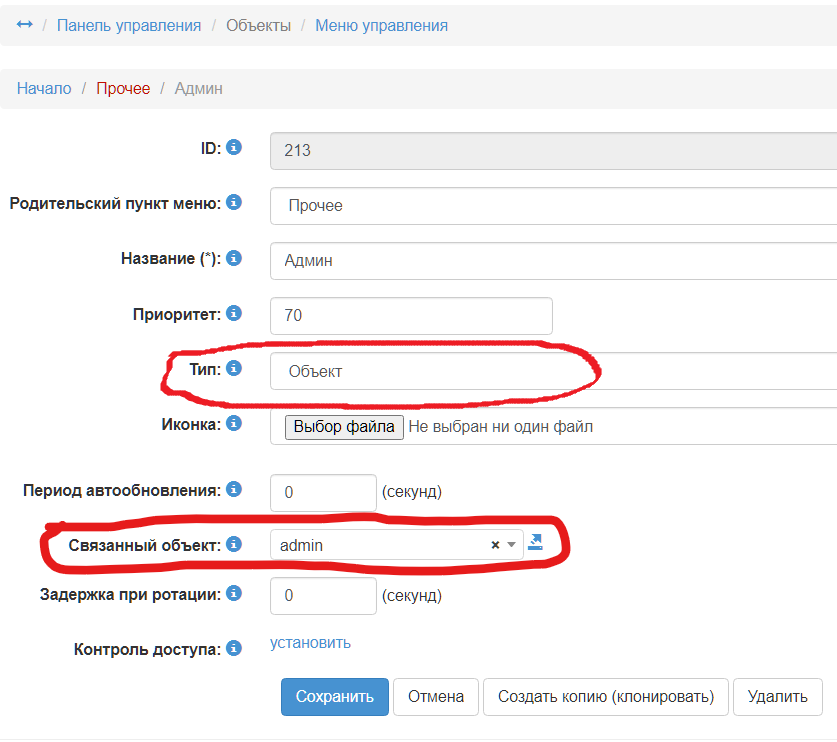

Я везде смотрел но так и не понял, что надо написать в меню или на сцене чтоб появился этот виджет.
Это тот же код html страницы который записан в шаблоне отображения?
- andrey040670
- Сообщения: 459
- Зарегистрирован: Пн июл 31, 2017 10:00 pm
- Благодарил (а): 161 раз
- Поблагодарили: 85 раз
Укажите объект.
менюПоказать
- 230928.png (32.79 КБ) 1751 просмотр
- За это сообщение автора andrey040670 поблагодарил:
- adzam (Пт апр 22, 2022 11:37 pm)
