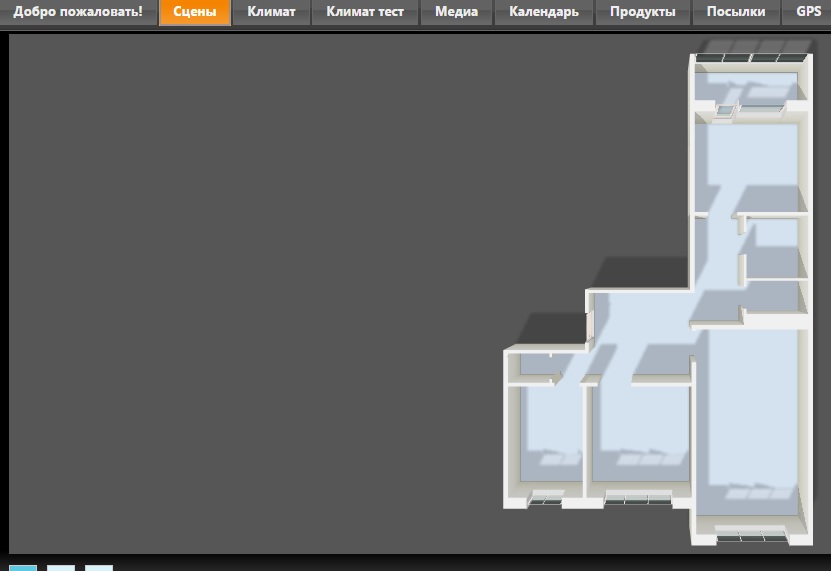

А куда все элементы со сцен пропали то?
Re: Ещё немного обновлений
dimik писал(а):А куда все элементы со сцен пропали то?
В смысле пропали? У меня не пропадало ничего.

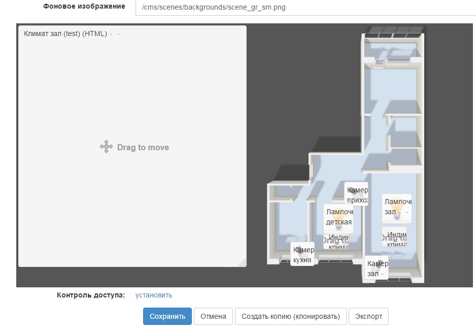

dimik
Сообщения: 141
Зарегистрирован: Пн апр 22, 2013 10:42 am
Сообщение dimik »
Вот как-то так стало после обновления. Пытался откатиться, не помогло.
LuckyFIA
Сообщения: 118
Зарегистрирован: Пт сен 27, 2013 6:57 am
Откуда: Россия
Сообщение LuckyFIA »
Такая же ситуация, в DebMes проскакивает это: DEBUG [root]: JAVASCRIPT Error: URL: - Script error.; line: 0 (at С:\_majordomo\htdocs\lib\general.class.php:390)

Опытным путем выявлено:
объекты на сценах появляются после замены обновленных файлов на старые:
scenes_search.inc.php
scenes_edit.inc.php
scenes.class.php
все это в папке modules/scenes
