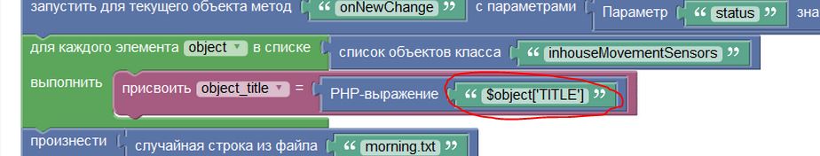

Ошибка в скрипте примера
Получается код:
callMethod('$object[\'TITLE\']'.'.'.'update');
Данный код не выполнится. т.к $object в одинарных кавычках
За это сообщение автора Ivan поблагодарил:
piton_78 (Чт фев 01, 2018 10:43 pm)

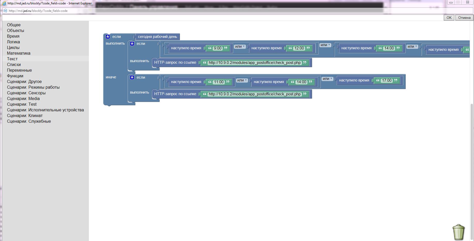

Ещё один баг
Если в списки добавлять длинную строку то блок расширяется в низ
А вот в длинном условии не видно конца (Хорошо что у меня 2 монитора, можно растянуть)
Не хватает горизонтальной прокрутки

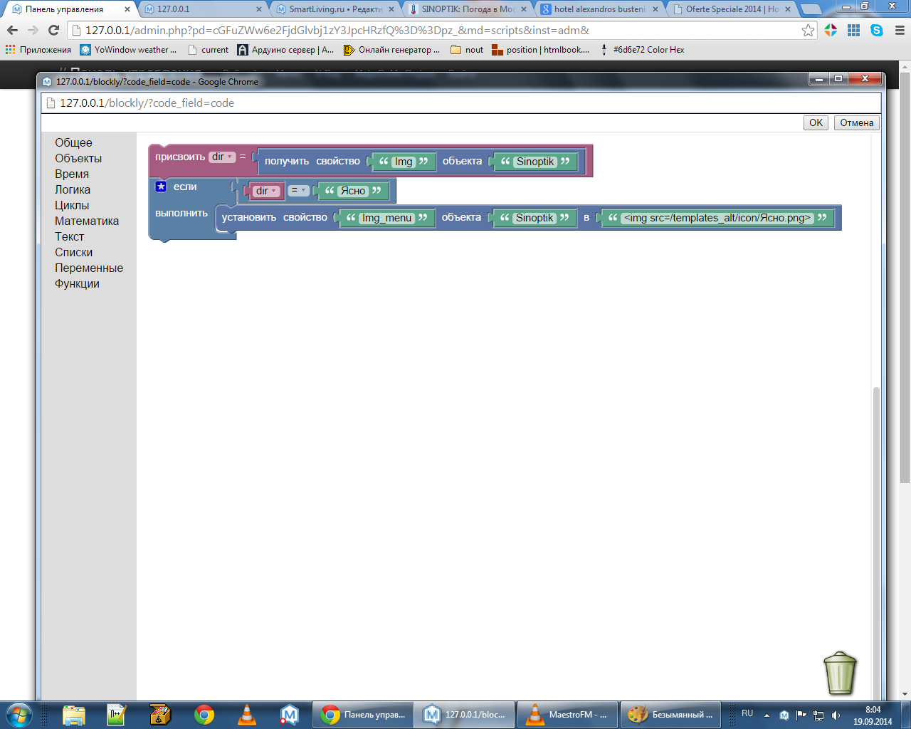

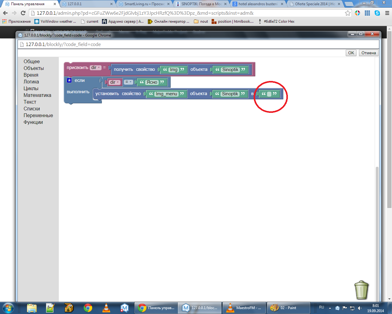

Подскажите пож. Хочу чтоб в меню менялись картинки согласно погоде и пробую переложить скрипт
$dir = gg("Sinoptik.Img");
switch ($dir){
case 'Ясно':
$dir="<img src=/templates_alt/icon/Ясно.png>";
break;
case 'Небольшая облачность':
$dir='<img src=/templates_alt/icon/Н_облачность.png>';
break;
case 'Облачно с прояснениями':
$dir='<img src=/templates_alt/icon/О_с_прояснениями.png>';
break;
case 'Переменная облачность, дождь':
$dir='<img src=/templates_alt/icon/П_о_дождь.png>';
break;
case 'Переменная облачность, сильный дождь':
$dir='<img src=/templates_alt/icon/П_о_с_дождь.png>';
break;
case'Переменная облачность':
$dir='<img src=/templates_alt/icon/П_облачность.png>';
break;
case 'Сплошная облачность, мелкий дождь':
$dir='<img src=/templates_alt/icon/С_о_м_дождь.png>';
break;
case 'Сплошная облачность':
$dir='<img src=/templates_alt/icon/С_облачность.png>';
break;
sg("Sinoptik.Img_menu",$dir);
на Blockly, но что-то не очень получается:
после сохранения открываю файл на редактирование и вижувот это
За это сообщение автора adzam поблагодарил:
