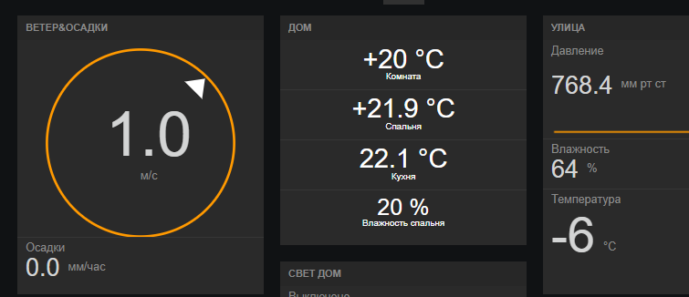

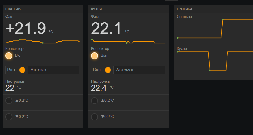

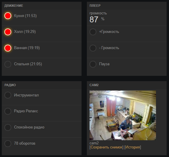

быстрый интерактивный интерфейс в едином стиле, на планшете хорошо смотрится и пальцем тыкать
мои примерыПоказать

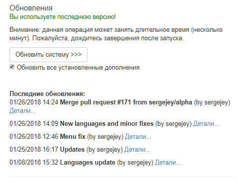

Ага, в мастере. У меня это выглядит так
настройка
Define('MASTER_UPDATE_URL', 'https://github.com/sergejey/majordomo/a ... ter.tar.gz'); // master update URL
