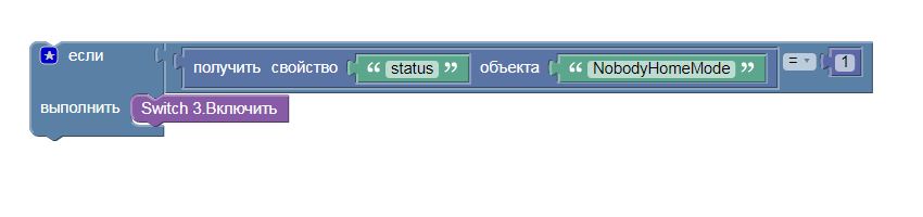

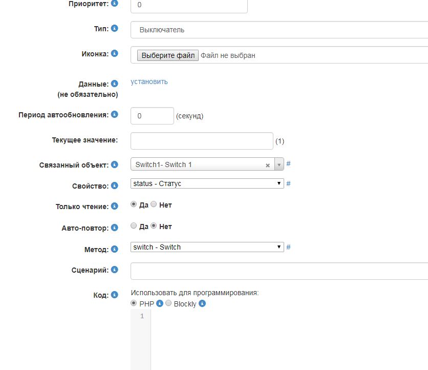

Хочу понять ошибку. У меня имеется выключатель без обратной связи. Есть вопросы про статус. Я настроил выключатели с помощью методов turnOn и turnOff. Кросс-вызов метода не наблюдается. Настроил блокировку на запуск метода turnOn, метод turnOn запускается, только, если я дома, в ночное время тоже не запускается. Но мне не понятно одно, когда стоит блокировка метода и я запускаю метод turnOn, свет не включается, но в свойстве статус стоит значение 1, индикатор выключателя горит, а по факту свет не включен. Это моя ошибка или системы?
В меню управления я настроил выключатель так
В методе turnOn я настроил блокировку на запуск метода - метод запустится, если я дома. В настройке "Вызывать родительский метод" я поставил галочку "перед выполнением кода". Если выбрать никогда, то метод не вызывает родительский метод, но тогда не будет работать запуск метода.

1) у меня Кто-то дома настроен иначе, я создал объект DivanHomeMode и имеются значения 0, 1 и 2. Где 0 - не дома, 1 - дома, 2 - сплю. Если меня нет дома, то методы и сценария не будут запускаться, если я сплю, то дневные сценария также не будут запускаться. В методе turnOn я указал что метод можно запускать, если я дома, когда значение имеет 1.
2) Я правильно понимаю, что в методе statusUpdated тоже нужно ставить блокировку? Например так, если меня нет дома и если при запуске метода turnOn у switch.status будет стоять значение 1, то поставить 0. Просто я думал, что этот способ не верный или это действительно не верный способ?

Я так делал, но в таком случае не запускается метод turnOn. Что происходит? Пришел домой, у объекта Кто-то дома DivanHomeMode выставляется значение 1 и запускается метод turnOn для выключателя. Если я выберу "Никогда", то свет не включится, а статус выставляется 1 и показывает что свет включился, если я выберу запускать родительский метод перед выполнением кода, то свет включится и статус будет 1. Видимо вся проблема в логике родительского метода. Может нужно удалить стандартный код require(DIR_MODULES.'devices/SControllers_turnOn.php'); и прописать свой код, только вот какой код прописать?

В своё время в модуле бродлинка тоже в turnOn/turnOff рекомендовал вписывать код включения/выключения радиовыключателей. Пока это не доходило до подобных тонкостей. Потом выяснилось что таки привильнее вписывать в statusUpdated, и статья чуть поправилась https://kb.mjdm.ru/broadlink_rm_switch_sd/. Т.е. основное действие должно происходить в statusUpdated. Отключать родительские методы тоже не стоит. И всё равно в вашем случае не вижу полной картины...откуда вызывается смена статуса выключателя, каким кодом... Код блокировки показали, ок...но там ссылка почему то на darknessMode, а не на NobodyHome как вы говорили...в любом случае чтобы что то дельное посоветовать - нужна полная картина.
