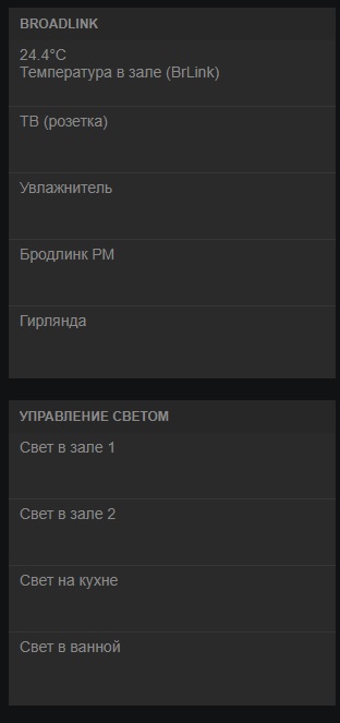

А вот со странным видом меню остался вопрос...

Меню пришел кердык!
изменения в templates/commands/menu.tpl привели к этому!
ранее там иконки обрабатывались при выводе в стиль:
style="margin-right:10px;top:0.4em;max-height:32px;max-width:32px;height:32px;width:32px;vertical-align:middle;"
и
style="left:4px;top:0.4em;max-height:32px;max-width:32px;height:32px;width:32px;"
теперь это убрано!
Вероятно планировалось это перенести в файл стилей и возможно где-то потерялось по дороге!!! ;)
я верю, Сергей увидит и исправит ситуацию! или придется создать себе с исправлениями в alt

nick7zmail писал(а):Это не Сергею...это мне надо)) уже подправил. Ещё раз прошу прощения...не заметил как буковку снес.
:) Да ладно, мелочи все это.
А вот "меню пришел кердык" это уж точно. Хоть в зад возвращайся ))))

ВОТ ОНО ЧЁ - изменения в templates/menu.html
+<link href="<#ROOTHTML#>css/menu_custom.css" rel="stylesheet" type="text/css"/>
+<link href="<#ROOTHTML#>css/devices.css" rel="stylesheet" type="text/css"/>
+<link rel="stylesheet" type="text/css" href="<#ROOTHTML#>js/jquery.fancybox/jquery.fancybox.css?v=2.1.5" media="screen" />
проверил!
вот он menu_custom.css наш потеряшка видимо!!!
его точно нет у меня!!! в нем все, видимо!
надо подождать!!! И усё будет ОК!
UPD!
для не терпеливых вот вам, временно, файл menu_custom.css создать и в папку css его:
img.item_icon {
  margin-right: 10px;
  top: 0.4em;
  max-height: 32px;
  max-width: 32px;
  height: 32px;
  width: 32px;
  vertical-align: middle;

Воооо, норм - поровнело!!!
А то весь перекосился. Чуть рука не дрогнула откатываться )
