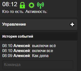

После сегодняшнего обновления перестала отвечать как в чате, так и голосом, команды выполняет, но в чате ничего не пишет. у меня одного так?
при загрузке системы пишет айпи адрес, на некоторые команды в чате всё таки пишет, но большинство - нет
пробовал наушники в малину втыкать, там на время где должен быть ответ появляется елеслышное шипение и все на этом, даже на сервере перестала говорить
Восстановил бэкап - заговорила и в чате начала писать как положено

Присоединяюсь!!! Тоже, после обновлений перестала говорить ( на сервере ), на терминалы голос идёт. МД на win 10.
P.S. А мне и востановление не помогло !!!

Путём восстановления более ранних бекапов удалось выяснить, что голос пропал после ВЧЕРАШНИХ ( 26.09.18 ) последних обновлений ! После восстановления голос на сервере появился !

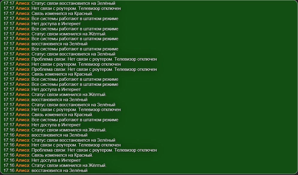

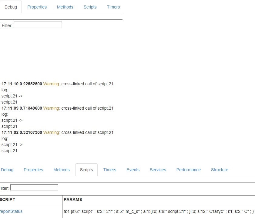

Сегодня обновил систему (была альфа). Теперь постоянно сыпятся сообщения о статусе системы.
Что-то не то со скриптом "reportStatus" ?

А по поводу голоса Алисы ( его отсутствия ) в терминале после обновления от 26.09 может кто нибудь пояснить ?
Спасибо.
