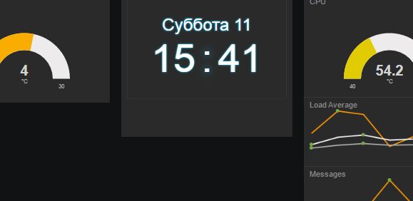

Сообщение ipz » Сб мар 11, 2017 4:30 pm
Много вопросов без ответов, но идея понравилась. Не ожидал, что так быстро можно набросать вполне себе рабочий интерфейс из таких простеньких примитивов...
Теперь интерфейс домашних страниц даже кажется громоздким и перегруженным ненужным хламом (это я про свой случай :D )
Не нравится:
- негибкие/неактуальные(?)/непригодные(?)/кривые (!) изначальные настройки размеров виджетов. Какая-то каша получается
Например виджет clock не совпадает по высоте ни со sparkline, ни…Показать
С таким зоопарком разных плиток аккуратно заполнить страницу довольно сложно.
- алгоритм перестроения из альбомной ориентации в книжную может изрядно повеселить. Иногда получаются сапоги с яишницой... Думаю с этим вряд ли что-то можно сделать (придется или еще упрощать свой интерфейс или делать отдельные дашбоарды для разной ориентации)
- Majordroid - придется выкинуть (печально смотреть, как он полностью перегружает страницу)
Мелкие глюки: при заполнении datasource, если ввести первую букву с клавиатуры, то выбранный элемент добавляется к уже введенной букве. Получается SSensor, RRpi и т.п. (видимо это к разработчикам freeboard...)
- интересный эффект получается, если добавить два виджета Clock. Не то, чтобы мне нужны двое часов, но все-равно не красиво))
В целом все супер - поселил свою поделку на планшете.
