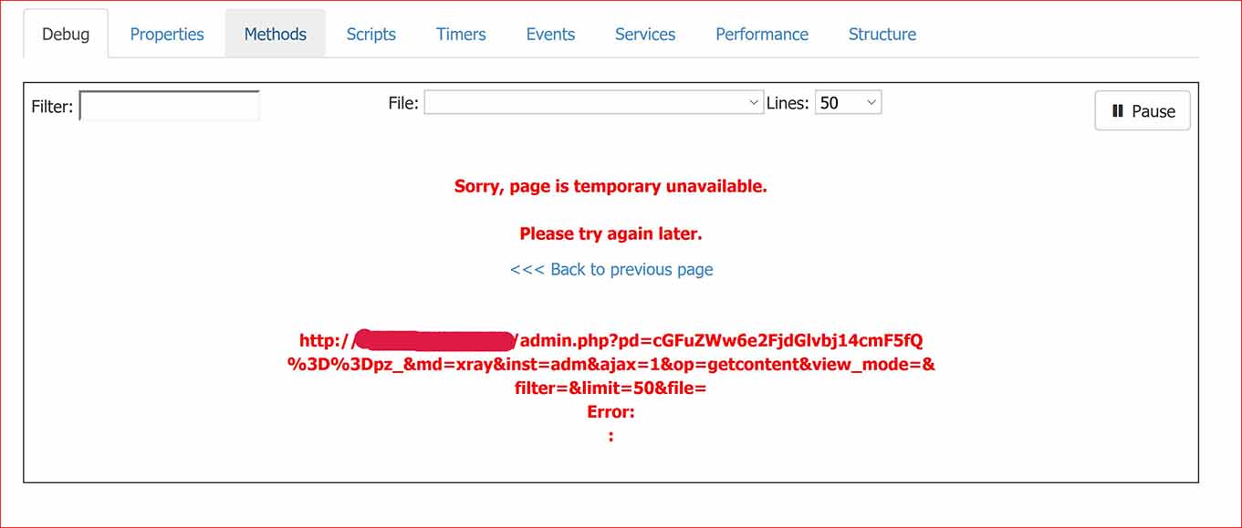

Ну так теперь у всех методов Warning и в результате почти ничего не работает и цикл перезагружается постоянно, ещё
переодически выскакивает такое, почти на всех страницах:
