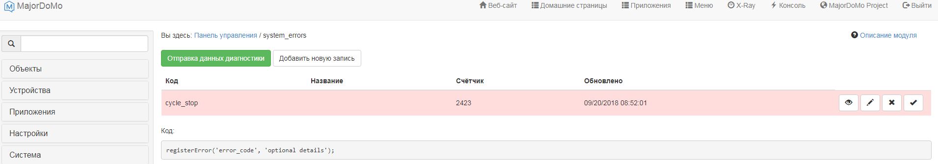

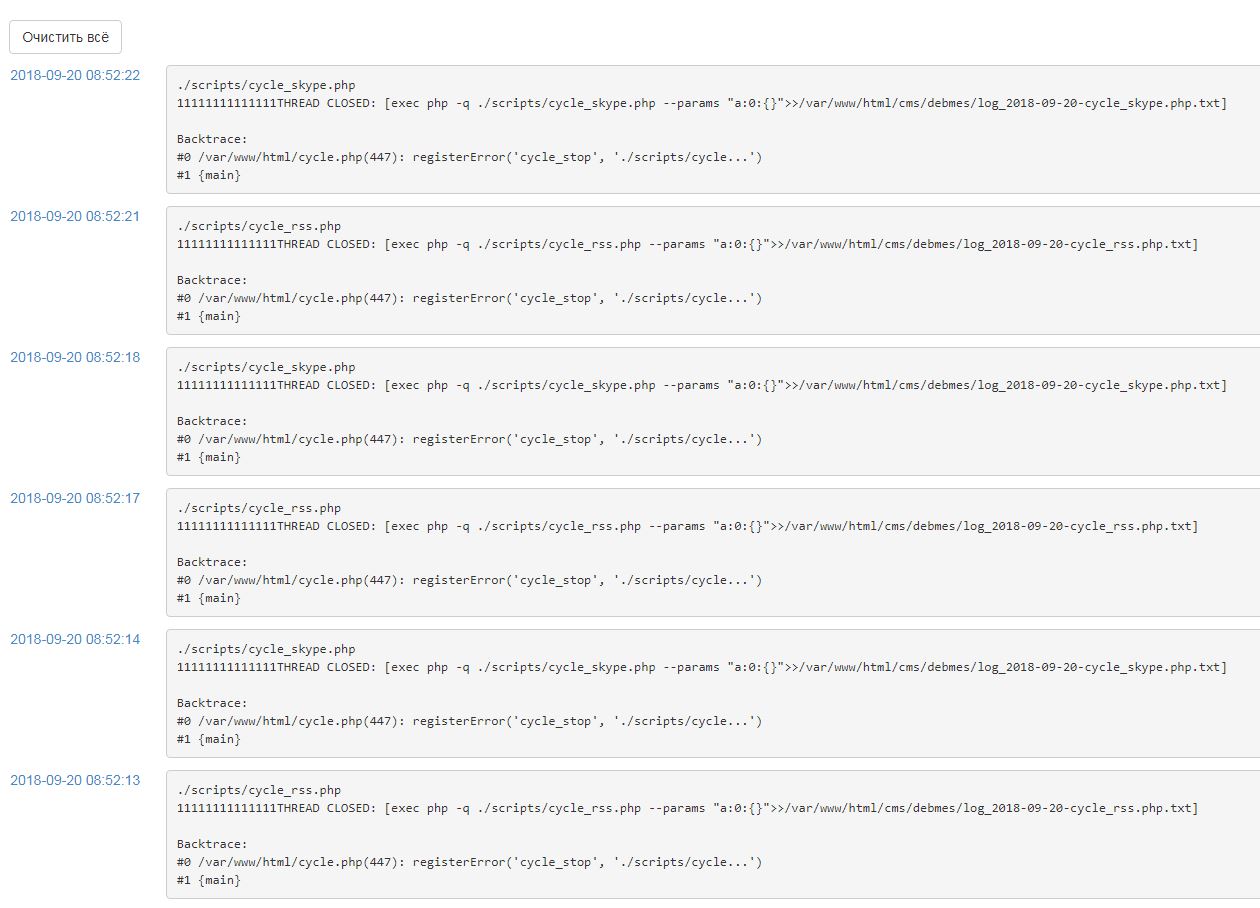

Еще меня немного беспокоит вот это чудо, откуда вообще там скайп? если он не установлен? что с этим делать?
Сообщение nick7zmail » Чт сен 20, 2018 8:30 am
Ну скайп в оригинальном репе есть...от него никуда не деться https://github.com/sergejey/majordomo/b ... _skype.php
Но по идее он даже стартовать не должен. Остановите его в иксрее, если он пытается стартануть.

что то то ли форум тупит то ли я не пойму, 3 одинаковых вложения подряд.
в общем команда по SQL помогла до первой перезагрузки, потом циклы опять задвоились.
в иксрее уже много раз нажимал остановить цикл, всё равно ошибки лезут.
есть какой то способ вырезать его вообще из системы? где то же прописано какие циклы запускать?
что за цикл такой RSS ?
Сообщение nick7zmail » Чт сен 20, 2018 8:55 am
Если система на малине - возможно база не успела сохраниться после вашей команды...цикл сохранения раз в 15 минут сохраняет. А удалить - только файл соответствующий из папки scripts. Но при обновлении он появится.
