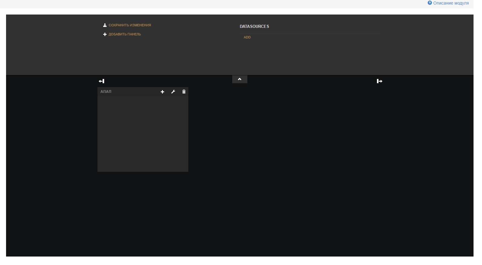

А что за штука интересная с красивыми эффектами в альфе появилась??)))
- 11.jpg (40.8 КБ) 14245 просмотров

Дашборды, про них отдельная ветка на форуме.nick7zmail писал(а):А что за штука интересная с красивыми эффектами в альфе появилась??)))

Я не настраивал "обновляться из ветки Альфа", и тем не менее эта "штука" у меня появилась после обновления от 05 февраля...nick7zmail писал(а):А что за штука интересная с красивыми эффектами в альфе появилась??)))
