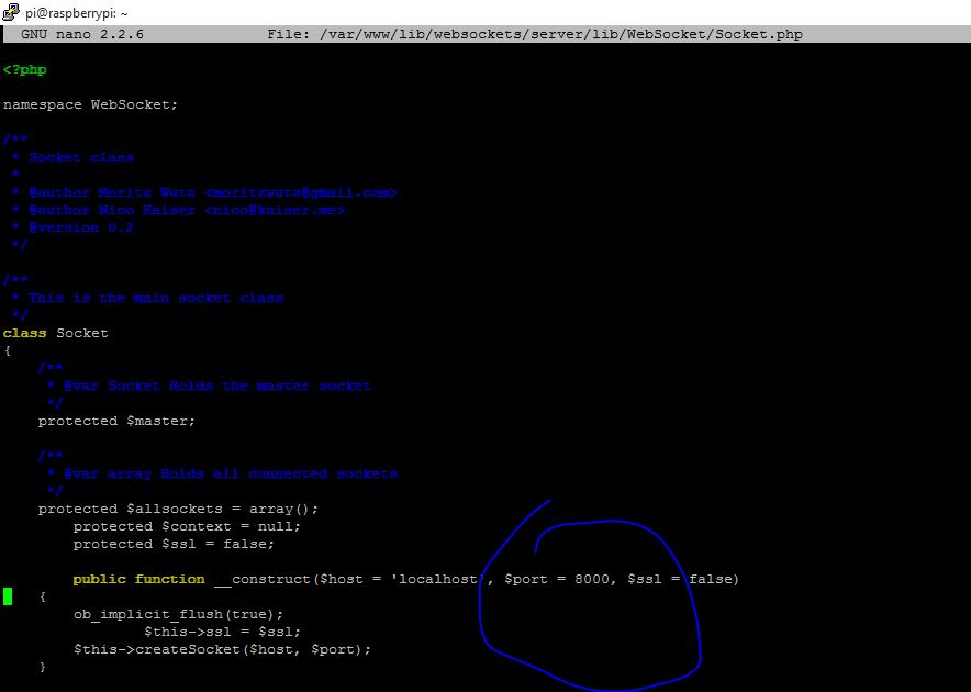

Сергей, вот что получилось:
pi@raspberrypi ~ $ sudo php /var/www/scripts/cycle_websockets.php
PHP Warning:  stream_socket_server(): unable to connect to tcp://0.0.0.0:8001 (Address already in use) in /var/www/lib/websockets/server/lib/WebSocket/Socket.php on line 52
Error creating socket: Address already in usepi@raspberrypi ~ $
Эти 0.0.0.0 я исправлял раньше на 127.0.0.1, но результата не давало.
И еще кое-что нашел: вроде как порт по-умолчанию 8001, а тут 8000.
