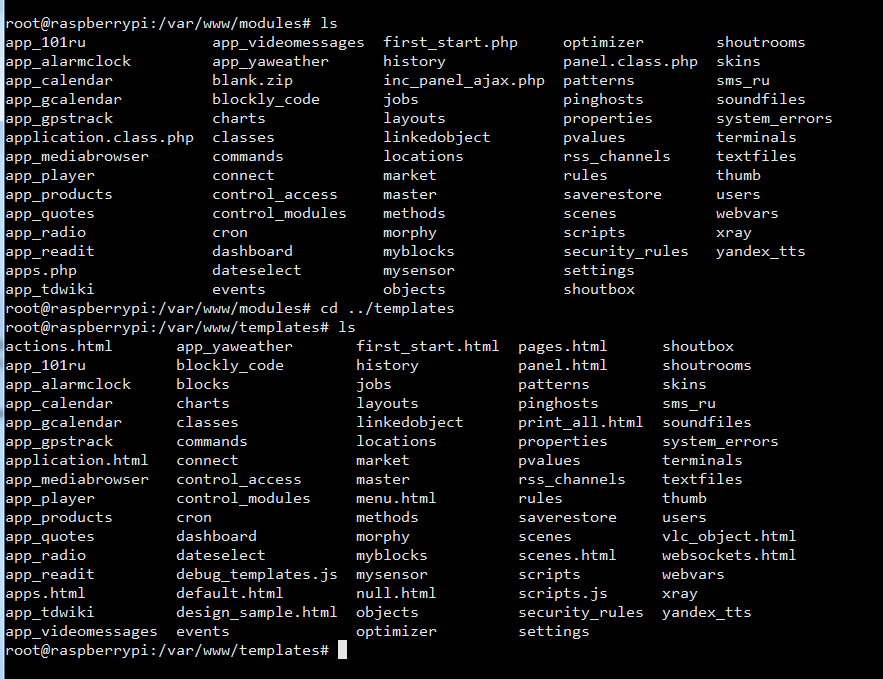

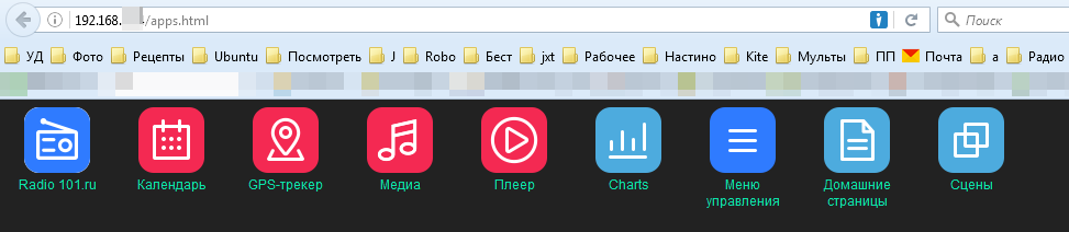

nick7zmail писал(а):У кого нить запускается страничка /apps.html?? Или у меня одного такой глюк?

lanket писал(а): У меня работает.
А можете тогда скинуть содержимое модуля cms_docs? Из папки modules и temlates... Или же "ткнуть носом" в место, откуда взять его можно?...Среди исходников я его почему-то не нашел, и откуда взять не знаю, а страничка apps ругается на то что он не установлен.
Вечером дома буду, скину.
Мне тоже сначала какая-то ошибка была, насколько я помню примерно похожея. Вроде бы в новости была ошибка в урл.
Правильный урл http://hostToMd/apps.html
Добавлено :
Посмотрел в описании правильный урл. Видимо я сначала неправильно пробовал, но сейчас работает.
Удобно. Спасибо Сергею за идею.
У меня тоже нет такого модуля,
но все работает.
Как починить даже не знаю, я не так сильно разбираюсь. Вы спросили работает ли у кого, я ответил.
Ради чистоты эксперимента нажал обновиться. Работает.
