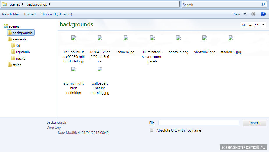

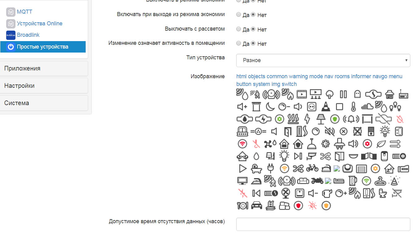

Благодарил (а): 317 раз
Поблагодарили: 466 раз
Сообщение Logrus » Вс апр 08, 2018 6:09 am
не знаю как правильно сформулировать, некоторые картинки то ли отсутствуют, то ли ссылки пустые
п.с. дополнил: /cms/scenes/styles/ я про эти картинки, на скрине что пачка разных категорий (под устройством в изоображении) и есть пустые
Последний раз редактировалось Logrus Вс апр 08, 2018 7:59 am, всего редактировалось 2 раза.
savenko_egor
Сообщения: 705
Откуда: Украина, Запорожье
Благодарил (а): 108 раз
Поблагодарили: 147 раз
Сообщение savenko_egor » Вс апр 08, 2018 7:54 am
Иконки что ли слева? Это норма, их ещё не все добавили.
