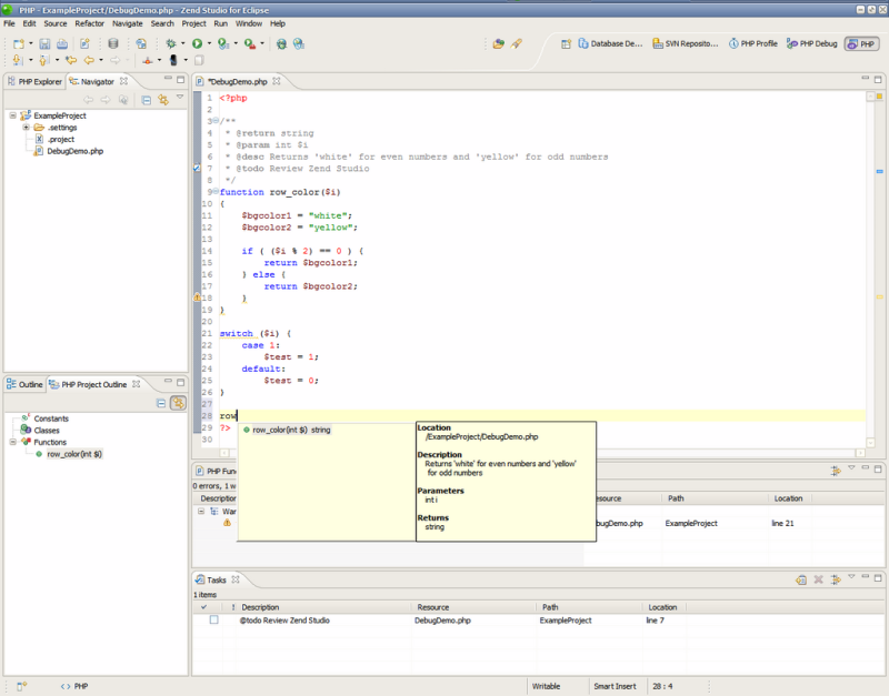

Ну дык просветите? Ну только это ИМХО не то, Вы уперлись в @param mixed $out Out param
Давайте я ее закоментю если Вам так будет легче, а оставлю лишь пустышку @return void
Результат то будет один.

ovcher писал(а):Ну дык просветите? Ну только это ИМХО не то, Вы уперлись в @param mixed $out Out param
Дык я и пытался, давая ссылку на описание инлайн-документирования.
При чем здесь @param и @return, когда я пытаюсь объяснить, что весь этот закоментированнный кусок не является частью кода и может быть спокойно удален, но ни в коем случае раскоментирован

 * Summary of processResponse
 * @param mixed $out Out param
 * @return void
Этот блок - документация на следующую за ним функцию processResponse.
В нем говорится, что функция принимает один параметр типа mixed с именем $out, описание этого параметра param
и что возвращает эта ф-ция void, т.е. ничего не возвращает.
Создаются такие блоки для удобства, чтобы при написании кода среда разработки могла выводить вам такие вот красивые подсказки
